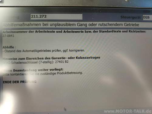

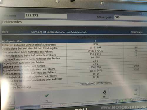

Fahrzeug ist ein S211 E500 M273 Getriebe 722.904 von 2006 mit 280tkm. Ich weiß nicht wann das Öl das letzte mal gewechselt wurde. Das Getriebe hat bis jetzt IMMER perfekt geschaltet, eine Spülung war zwar geplant aber herausgeschoben, besser konnte es ja nicht werden. Seit ein paar Tagen Schlupft es in den Gängen 2-3-4-5 nur wenn das Getriebe warm ist, kalt ist noch alles gut. Heisst beim schalten springt die Drehzahl um 1000-1500Umin nach oben, dann nach 2-3 Sekunden wird der Gang mit Gewalt eingelegt, dabei ruckt es stark. Bei niedrigen Geschwindigkeiten und Steigungen ist es besonders schlimm, dann komme ich kaum noch vom Fleck. Fehlerspeicher ist ausgelesen, Fehler lautet "P0894 Der Gang ist unplausibel oder das Getriebe rutscht" sonst keine Fehler, Umgebungsdaten sind angehängt. Abhilfe laut SD, Ölstand prüfen/richtigstellen. Hat das schon mal jemand gehabt, wirklich nur Ölstand oder mehr? Nächste Woche geht es schnellstmöglich zum spülen.

Zu wenig Öl ist so eine Sache - wo soll das eventuell fehlende Öl den abgeblieben sein?
hast du eine Leckage lokalisieren können?
eventuell liegt es einfach an der Laufzeit des Fluides und es wird höchste Zeit hier eine Ölwechsel bzw Spülung durchzuführen.
