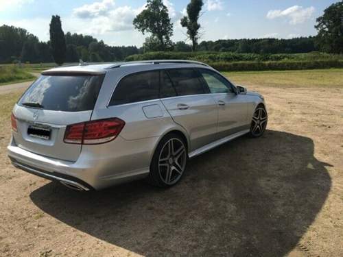

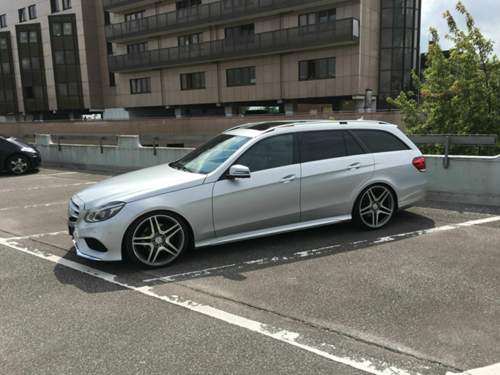

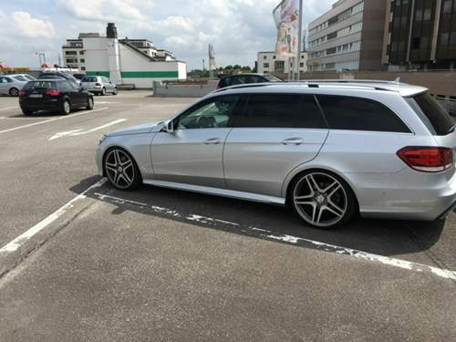

Themenstarteram 27. Juli 2017 um 11:44
Im Anhang Bilder wie es momentan aussieht . Ich stehe auf tiefe Autos eigentlich , aber in diesem Fall gefällt es mir noch nicht so ganz, zudem kommt noch der technische Aspekt . Das fährt sich nicht so ganz geil muss ich zugeben. 1cm höher wird wahrscheinlich Wunder bewirken.

Etwas holpriger als ich dachte , hat dann aber am Ende alles geklappt....
Passt wie angegossen diese Größe. Vorne mit 255 hätte womöglich nur mit sourplatten gepasst.
Bolzen müsste ich gestern auch noch von Mercedes besorgen, da c216/w221 so mega lange Bolzen für die felgen hat.
Aber jetzt passt alles und es schleift nichts. Nur noch zum TÜV und bei Gelegenheit eintragen und freuen.

Ich hab ihn gestern bereits tiefer gelegt . Aber das ist so tief geworden dass es mir nicht gefällt. Heute abend gibt es Bilder wo ich mich nochmal etwas intensiver damit beschäftigte
Schleift dann eher
Themenstarteram 26. Juli 2017 um 23:56
Wo soll denn das schleifen ? Wenn das im tiefergelegten Zustand schleift , dann kriegt man sowas nicht eingetragen. Das sollte im besten Fall in gar keiner Position schleifen . Tut es in diesem Fall übrigens nicht. Aber die Höhe gefällt mir Immernoch nicht . Heute 1cm höher gemacht rundum, aber das ist nach wie vor noch ein Tick zu tief.
