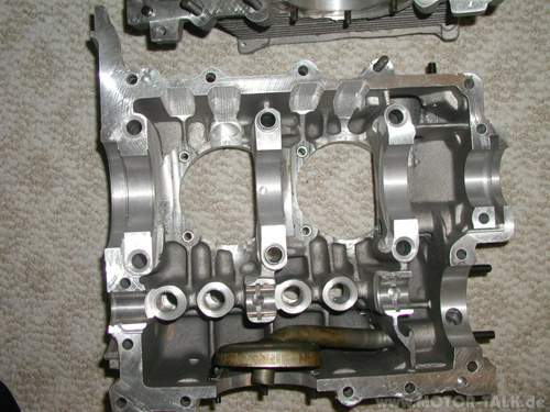

Hallo Schrauber, bin gerade dabei mir einen Motor für meinen treuen 1302 zu bauen.
Eckdaten:
Gehäuse AS41 noch von VW, KW von EMPI 82mm Hub, Pleuel Serie, Kolben 90,5 Mahle, 40 IDF Weber, Nockenwelle von ENGLE W125, Zylinderköpfe neue von Ahnendorp mit 39 und 35,5 Ventilen voll bearbeitet , 200 er - erleichtertes Schwungrad und HD Kupplung von CSP.
Habe jetzt meine KW ins Gehäuse geschraubt (mit den alten Kolben+ Zyl) und wie ich wußte muß man fräsen..... aber so viel ???. Habe von den Pleuel im Bereich der Schraube was abgeschrägt. Vom Gehäuse am Dichtungsrand / Blockhälfte, dann an der Zylinderbohrung (96) für die Kolben, dort ca 1cm breit und 5mm tief, dann noch weil der Pleuelrücken an der Zylinderbohrung (alles von innen gesehen) schleift auch noch mal ca 4 mm. Sorge mache ich mir weil von innen ja ein gutes Stück der Verstebungen/ Verstärkungen mit weggefräst werden muß.
Denke das der Motor später so um die 6000 Umdrehungen machen wird.
Auch macht mich stutzig, das der Kolben jetzt im UT gegen die Wangen der Kurbelwelle kommt. Hoffe das es später mit den 90,5er Mahle Kolben für Langhubwellen anders ist.
Hat schon mal einer von euch sein Gehäuse im Laufbereich der Kurbelwelle selber ausgefräßt. muß man da echt so viel weg nehmen ?? Will mir nicht meinen Motor zerhauen wenn ich es erste mal auf der Bahn richtig Gas gebe. Wird das Gehäuse nicht instabiel ??
Das ist nicht mein erster Motor den ich baue, habe früher und heute vielen CIH Opelmotoren das Rennen beigebracht. Will jetzt bei meinem heißgeliebten Käferchen nichts falsch machen.
Danke für eure Hilfe

Bei der riesigen KW ist das wirklich so,da muß eine Menge weg genommen werden.
Es werden aber Pleul angeboten die wesentlich schmaler gearbeitet sind um mehr freigängigkeit zu bekommen.
Die Verstrebungen müssen weg,ist bei anderen Motoren so gemacht worden und die halten auch.
Allerdings solltest du nicht nur wegfräsen sondern auch die bearbeiteten Stellen glätten oder sogar Polieren.Nicht wegen der Optik sondern wegen der ,wie heißt das, Kerbwirkung.Da reißt das Gehäuse dann nicht so schnell wei es bei grober bearbeitung leichter passieren kann.
Es kann sogar sein das du was an der Nockenwelle schmaler schleifen mußt um die freigängigkeit zu bekommen.
So ca 1-1,5 mm Luft solltest du schon haben denn auch die KW "biegt" sich bei belastung.
Dein mittleres Hauptlager scheint Spuren einer einarbeitung der alten Lager zu haben.Den Block solltest du spindeln lassen vor der endgültigen Montage. Und auch die alten Dichtringe an den Stehbolzen sollten weg und neu.

Ne die Lagergasse hat keine Laufspuren, das sieht nur so aus.

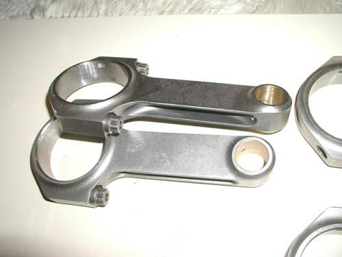

Serienpleul halte ich bei der KW eigentlich schon für nicht mehr gut,da solltest du in richtung H-Pleul was kaufen.

Der Motor soll ja auch bezahlbar bleiben. H Pleuel gibt es in den USA bei 2.cip1.com für 217 Euro incl. Versand. Das sind die, die hier bei uns für 419 Euro angeboten werden. Kosten in den USA "Made in USA " - 159 Euro. Habe von dort auch meine Kurbelwelle. Manchmal hat mal Glück mit dem Zoll und kommt drum herum, manchmal Pech und muß ca. 35% hinzurechnen.
Die Pleuel gibt es in verschiedenen Längen. Die Amis schreiben man solle für eine 82mm KW, 145mm (5.7inches) Pleuel nehmen. Die sind dann ca. 6mm länger ! Aber dann kommt der Kolben ja noch weiter oben raus. Oder nicht ?. Weis bald gar nichts mehr
Ahm.. zu meinen Pleuel: Habe die exakt ausgewogen, sind alle gleich schwer (10gramm erleichtert). Den Pleuelfuß habe ich auch angeschrägt, so wie die Pleuel, die Hoffnann Speedster für die Langhubwellen verkauft. Das Problem bei den Originalen Pleuel ist nicht der Fuß / Rücken, sondern die Muttern. Weil die so lang sind stoßen die gegen die Zylinderbohrung und muß dadurch dort ziemlich fräsen.

Beim ausfräsen bin ich noch beim ersten Zylinder dran. Lasse mir viel Zeit, immer wieder Welle rein mit nem alten Pleuel, Kolben und Zylinder dran (originale) und drehen.. und gucken... markieren... wieder alles raus, wieder ein paar mm fräsen usw.
Denke das ich das hin bekomme.. irgendwie.
