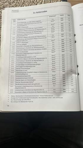

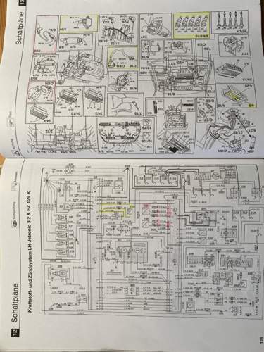

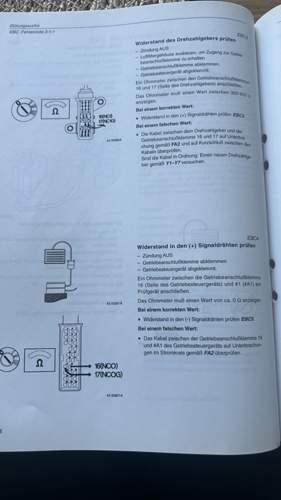

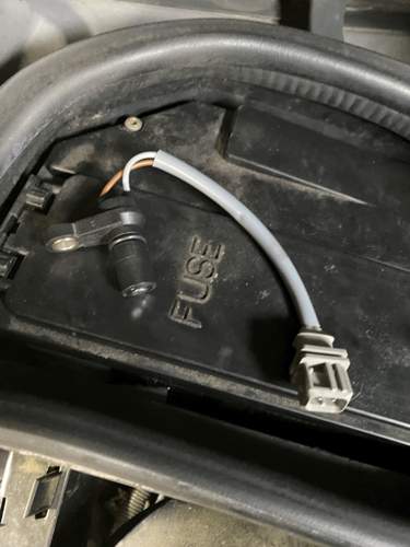

Heute ist mir der Elch ein paar Mal während der Fahrt ausgegangen. Meine Diagnosebox zeigte an Pin 3 (Motorsteuerung?) den Code 1-3-1 an. Also Drehzahlsensor - ist schon bestellt, aber noch nicht da.

Bin mir nicht sicher aber der Drehzahlsensor steuert auf jeden Fall auch die Automatik. Kann aber eben auch genau umgekehrt sein dass der Magnetschalter nicht kommt und dann das Verhältnis Drehzahl zur Geschwindigkeit nicht passt und ein Fehler gesetzt wird. Insofern erstmal den Sensor tauschen.
Wenn die Automatik zickt und der Pfeil blinkt, solltest du den Fehler im Automatiksteuergerät suchen und nicht im Motorsteuergerät. Da sollte in der Regel ein entsprechender Hinweis zu finden sein.

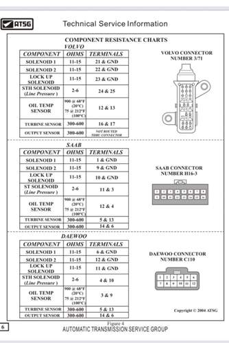

Und diese Magnetschalter kann man nicht irgendwie durchmessen oder prüfen?
Wenn Du Delphi DS150 hast, kannst du die einzelnen Magnetschalter ansteuern. Mit dem Delphi hast du viele weitere Diagnosemöglichkeiten.
Bei mir hatte aber ein sterbender Magnetschalter sofort einen Fehler hinterlassen.
Doch. Ich hatte gerade letzte Woche ein Diagnose - PDF hier im Forum gepostet. Da stehen die Pins drin und die dazugehörigen Widerstände. Suchfunktion benutzen. ;)
Hallo Fonojet. Ich finde leider keinen betreffenden Beitrag. Automatik-Magnetschalter-Diagnose-AW50-42 hab ich ne Menge durch, aber nix zur Diagnose einzelner Pins vom Steuergerät zu den Magneten.
