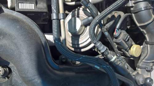

Hey helft mir mal bitte
Bin etwas verwirrt weil ich den agr wo anders erwartet hätte.... Steht der hier bei Draufsicht auf den Motor rechts vorne?
