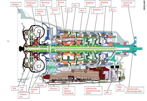

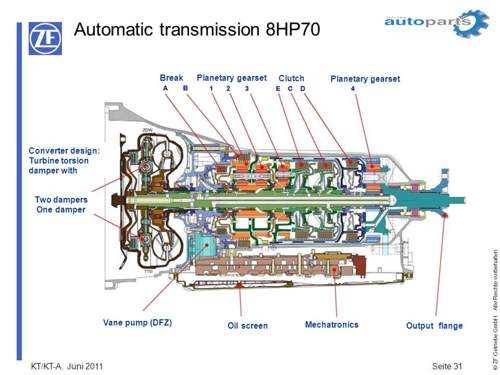

Was konkret machen die Ventile eigentlich?
Es gibt davon 8 Stück aber nur 5 Kupplungen im Getriebe.
Braucht der Wandler ein Ventil, oder wird dieser einfach nur durch die Rotation der Ölversorgung befüllt. Rinnt der jedesmal aus, wenn der Motor steht?
