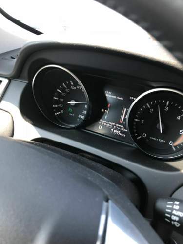

Discovery Sport , 46000 km, nie Probleme gehabt, chiptuning von Racechip
Ohne turboloch??
