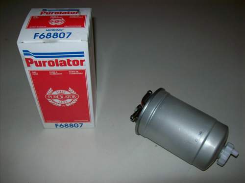

Ja, Ideen gibt´s da viele. Hört sich erstmal nach Luft im System an, oft
ist die Entwässerungsschraube am Kraftstofffilter gerissen, da solltest Du
zunächst mal nachschauen. ( Filterwechsel kann natürlich auch nicht schaden )
Der sogenannte Knackfrosch, also das Regeventil auf dem Filter ist auch ein
Kandidat für Nebenluft, da mal den O-Ring ersetzen.

- Krafstsofffilter erneuert
- Vorwärmventil Kraftstofffilter neu
