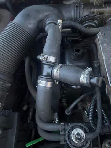

wie oben schon geschrieben, hat der GT seit ein paar Tagen, massive Kaltstartprobleme.
Da läuft gar nichts mehr - man kann die Batterie leerorgeln.
Ich helfe mir mit Starthilfe-Spray weiter, welches ich in den Luftfilter einbringe.
Der Wagen springt dann für 1-2 Sekunden an, stellt dann aber wieder ab.
Das ganze Procedere muß ich 2-4 mal wiederholen, dann läuft er rund und ab da gibt es dann auch keine weiteren Probleme mehr!
Solange der Motor betriebswarm ist, springt er auch ganz normal an!
Nervt…!!!
Danke und Gruß

Und hast Du dir mal den Fehlerspeicher angesehen? Steht da was drin?
Was sagen die Messwerte im Messwertblock? Plausible Temperaturen oder misst der NTC sonstwas?
Alternativ kannst den Kühlwasser-NTC mit dem Multimeter messen.

Einen Termin zum Auslesen des Fehlerspeichers, bekomme ich frühestens in zwei Wochen.
Wo genau finde ich den Kühlwasser-NTC?

Warum die Zündspule wechseln, kann ich nicht nachvollziehen.
Kühlwassersensor steht auf der Agenda.
