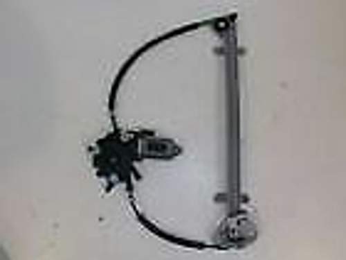

1. Der elektrische Fensterheber auf der Fahrerseite geht wunderbar zum öffnen, nur schließen
tut er widerwillig, d.h. bei der Probefahrt mußte man den Schalter mehrfach drücken um das Fenster
komplett zu schließen. Die Fensterscheibe ging ein Stück nach oben und verharrte dann. Das ganze
ein paar Mal wiederholt und das Fenster ist wieder zu.
Jedoch funktioniert diese Vorgehensweise offensichtlich nicht immer, denn der momentane Besitzer
bekam erstmal Panik als ich das Fenster geöffnet habe...
Hat jemand eine Ahnung was die Ursache und wie der Fehler zu beheben ist? Und natürlich auch
was das ganze ungefähr kostet?

Zum Fensterheber: ich gehe mal davon aus das der El. Fensterheber mit bowdenzug also Seilzug ist.
Einer sollte die Scheibe hochziehen und ein weiterer die Taste drücken beim hochfahren hinhören ob schredder ähnliche geräusche kommen, ist das der Fall ist der Seilzug teilweise gerissen, wechseln.
Oder der könnte verstellt sein, die Schrauben auf Festsitzen kontrolieren und mit Fett schmieren, da muss die Verkleidung ab dann siehst du wo die sitzen. Der kostet nicht viel aber ist ne fumlerei den einzubauen und einzustellen.

Also der Kilometerstand sind genaugenommen 99920 und die dürften auch stimmen, da es mit dem Serviceheft, den Belegen der Reparaturen, den TÜV Bereichten und dem Gesamtzustand des
Fahrzeuges übereinstimmt.
Wenn der Seilzug gerissen wäre, dann würde das Fenster doch gar nciht mehr schließen, oder?
Hat es einen Seilzug zum öffnen und einen zum schließen oder ist das ein Kreislauf?
Oder sind es zwei Motoren, einer zum öffnen und einer zum schließen?

Nein es ist nur ein Motor mit einem Seilzug der zwei enden hat, die enden sind an dem Schieber dran woran die Scheibe befestigt ist.
Der Seilzug besteht aus kleineren dünnen drähten wenn einige reisen geht die Scheibe rauf und runter aber wielange.
Die kapputen drähte verheddern sich in den Motor darum das Schredder ähnliche geräusch.
Gucks du Bild.
