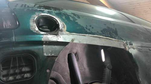

- Blech um den Tankdeckel durchgerostet. Ersatzblech ist eingeschweißt aber wie lässt sich etwas zurechtbauen, damit der Halter für die ZV wieder montiert werden kann und der Tankdeckel mit abgeschlossen wird?

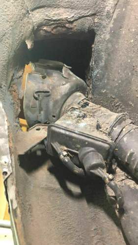

- Verteiler der Bremskraft (nahe Hinteraches/Tank) bei Beladung im Heck ist fest, bzw. ohne Funktion, was wird da alles fällig? Hat jemand die Teilenummer?

Zwecks Tankdeckel, da wurde eventuell zu viel herausgeschnitten? Die Befestigung liegt am inneren Kotflügel und müsste so rekonstruiert werden. Rausgeschnittene Bleche noch vorhanden? Dann als Schablone benutzen und nachbauen.
Sicher das der ALB nicht mehr arbeitet? Sobald die Achse entlastet ist, kann die Funktion nicht mehr geprüft werden. Erst der Bremsenprüfstand mit unterschiedlich belasteter Hinterachse bringt hier Aufschluss. Ansonsten wird nur der ALB getauscht: GM 90473606. Zum justieren der Feder des ALB muss das Auto ebenfalls auf seinen Rädern stehen.
Zu viel ging da glaube ich kaum noch, setze gleich mal ein paar Bilder rein. Da war nur noch Rostpulver vorhanden, nichts was man als Halterung erkennen könnte :confused:
So gesehen bin ich dann nicht sicher, müssen wir erneut testen. Endlich haben wir die Teile Nr. Danke!

Für den TÜV spielt die Tankdeckelverriegelung keine Rolle. Der Karobauer dürfte die genieteten Blech eh wieder rauswerfen.
