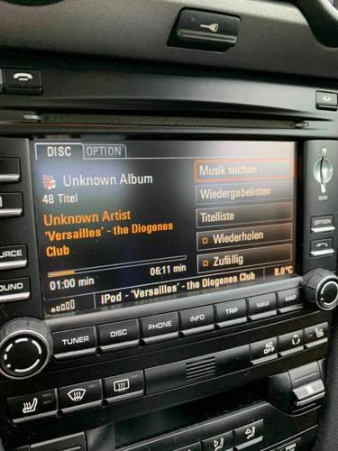

Das nächste ist, ich schaffe es einfach nicht, mein Telefon iPhone 7 mit dem Zuffenhausener Entertaiment zu verbinden, teils findet das Telefon das Auto nicht oder umgekehrt, manchnal kann ich den Code zum koppeln eingeben, manchmal nicht, es kann einfach keine Bluetooth Verbindung hergestellt werden und das nervt enorm. Wer kennt das Problem und kann mir einen Tipp geben.

Für das PCM3 gibt es eine Firmwareupdate wg Bluetooth Problemen ist glaube ich die 2.23 Version. Frag mal im PZ nach die müssten das im System finden. Beim Cabrio kann das Verdeckgestell mal klappern, vor allem wenn schon daran was gemacht wurde...

1. lösche alle alten Telefone und schau in die BA, was du für ein Standard hast, rSAP oder HFP ist schon ein unterschied.
Ich weiß nicht was der 911 hat.
Der 997.2 bzw. die Fahrzeuge die das PCM3 verbaut haben können einwandfrei mit dem Iphone 4,5,6,7 etc. kommunizieren. Rein technisch lässt das Iphone jedoch kein rSAP zu und arbeitet nur im HFP.
Die ersten Softwareversionen des PCM3 von 2009 und 2010 hatten beim koppeln des Iphone den Fehler dass sie automatisch versuchten auf rSAP umzustellen, was aber mit dem Iphone nicht geht.
Abhilfe war:
1. Im PZ wird im PCM rSAP deaktiviert-> dann läuft das Iphone im HFP
2. Es wird eine neue Kartenversion mit neuer Software eingespielt, ab ca. V2.11 sollte alles einwandfrei funktionieren.

Danke für den Tipp, das werde ich gleich noch beim PZ anbringen, denn da steht er gerade.... SUPER!
