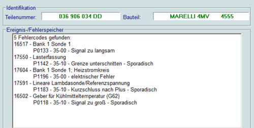

Was mich etwas wunderte war, dass hier keine MSG Fehler angezeigt werden. Also habe ich den Fehlerspeicher direkt im MSG ausgelesen. Das Ergebnis seht ihr auf dem Bild im Anhang.
Die restlichen Fehler sollten klar sein.. Stellmotor für Frisch-/Umluft ist defekt, oder zumindest das Potentiometer. Beim Warm-/Kalt Motor hatte ich das selbe Problem.
Sensoren für Innenraumüberwachung: Sowas sollte mein Polo gar nicht haben :)
Zum MSG-Problem:
Ich bin mir 100% sicher das 2-3 Jahre lang im Fehlerspeicher stand: "Nockenwellenversteller 2. Bank: Fehler XYZ". Selbst nach herauslöschen tauchte der Fehler immer wieder auf. Mich wundert es jetzt, dass plötzlich Lamdasondenfehler drin sind.
Ich habe den Fehlerspeicher jetzt gelöscht und bin den Motor ordentlich warm gefahren, bisher tauchte kein Fehler mehr auf.
Das der Motor bei zu kurzer Betätigung des Zündschlüssels eine zu geringe Leerlaufdrehzahl aufweist, kein Gas annimmt und/oder gar nicht startet konnte ich nicht reproduzieren. Wahrscheinlich tritt das nur bei kaltem Motor auf. Auf die Benzinpumpe habe ich nicht geachtet. Sinn würde es aber machen, dass die Benzinpumpe nicht anläuft. Woran könnte das liegen? Relais defekt?
Vielen Dank für eure Hilfe.
Gruß Daniel

Gestern Abend haben wir noch eine Runde gedreht, 10m nach dem losfahren leuchteten wieder Motor und EPC Lampe :( Auch lief der Motor an der Ampel im Leerlauf kurz unrund und klang wie ein Kompressor. Es waren nur wenige Sekunden. Die Leerlaufdrehzahl war aber stabil.
Heute morgen habe ich den Fehlerspeicher des MSG ausgelesen:
16407 - Bank 2; Nockenwellenverstellung; Auslass
P0023 - 35-10 - Fehlfunktion - Sporadisch
17604 - Bank 1 Sonde 1; Heizstromkreis
P1196 - 35-00 - elektrischer Fehler
17591 - Lineare Lambdasonde/Referenzspannung
P1183 - 35-10 - Kurzschluss nach Plus - Sporadisch
Und da ist er wieder, der berühmte Fehler mit der 2. Bank. Dieser Fehler trat seit dem letzten Auslesen des Fehlerspeichers nicht mehr auf. Dass ist bestimmt 1- 1,5 Jahre her.
Ich versteh das nicht.
Nach dem Löschen der o.g. Fehler im Leerlauf, leuchtete 1 Minute später wieder die EPC Leuchte.
Nun stand folgender Fehler drin:
Welche Teile empfiehlst du zu wechseln? Kann ich selber das MSG wechseln und entsprechend neu anlernen, oder muss man das mit dem VAS/Odis machen?
Vielen Dank

Weil Du es bisher noch nicht erwähnt hast, wäre zunächst mal festzustellen, dass es sich um einen Motor mit MKB BBY handelt. (Erkennbar am Motorsteuergerät MARELLI 4MV VW-Teilnr. 036 906 034 DD)
Der unsinnige Fehler 16407 weist m.E. doch auf einen Fehler im Motorsteuergerät hin.
Ein Austausch ist m.W. wegen der Anpassung an die Wegfahrsperre und des dazu erforderlichen, nur VW zur Verfügung stehenden Login-Code aber nur beim :) möglich.
Die Lambdasonde vor Kat sitzt im Abgaskrümmer unterhalb der Zusammenführung der 4 Einzelrohre, wahrscheinlich etwas vom Warmluftfangblech verdeckt. Wenn man der Kabelzuführung folgt, müsste man sie aber finden.
DK abbauen und reinigen lohnt sich nur, wenn sie wirklich richtig dreckig ist und Ablagerungen zu sehen sind. Ein geringer schwarzer Film bildet sich bei jeder DK.
Das AGR-Ventil meldet sich ggf. über Fehlermeldungen - solange sollte man nicht dran rühren.
Geräusche und unangenehme Vibrationen bei Schalldämpfern kommen z.B. bei nicht spannungsfrei verbauten Teilen vor, aber auch wenn mindere Qualität verbaut wird.
Wann bzw. bei welchem km-Stand wurden die Zündkerzen zuletzt erneuert ?
Da bisher keine Zünd- oder Verbrennungsaussetzer angezeigt wurden, scheinen die Zündspulen wohl noch i.O. zu sein.

@Benether schrieb am 10. September 2017 um 14:14:49 Uhr:
Komm ich da ohne Bühne ran? Muss eine Lamdasonde auch angelernt werden? Wohl eher nicht oder?
Anlernen nein.
Von oben sitzt das AGR-Ventil drüber und der Schlossträger ragt auch recht nah rüber.
Kommt wohl auf die Handschuhgröße an.
Auf jeden Fall Ringschlüssel oder Spezialnuss wie
diese
verwenden.
Themenstarteram 14. September 2017 um 16:51
Kommt wohl auf die Handschuhgröße an. ;)
Also eine 10 sitzt immer verdammt stramm
Aber hinbekommen habe ich es trotzdem (ohne Bühne). Die alte Sonde ging spielend raus.
Lediglich die untere Schraube des Hitzeschutzblechs ist abgerissen. Um die auszubohren müsste ich entweder den Krümmer rausbauen, oder den Kühler samt Schürze demontieren. Bleibt also erstmal so. Klappern tut nix.
Jetzt zumindest alle Fehler der Lamdasonde weg. Nach dem 2. Start steht aber wieder drin:
16502 - Geber für Kühlmitteltemperatur (G62)
P0118 - 35 -10 Signal zu groß (sporadisch)
Dann werde ich diesen wohl auch noch austauschen. Ich hoffe ich werde fündig im Forum, bzgl. Einbauort.
@Benether schrieb am 14. September 2017 um 18:51:30 Uhr:
Kein Problem - folge dem oberen dicken Kühlerschlauch bis zum Anschluss am Kühlmittelreglergehäuse.
Darin sitzt der Geber direkt neben dem Anschlussstutzen vom Kühlerschlauch.
ET-Nr. 06A 919 501 A (2-polig dunkelgrau 20mm)
Themenstarteram 14. September 2017 um 18:31
Das war schnell und präzise :) Vielen Dank!
