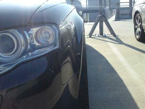

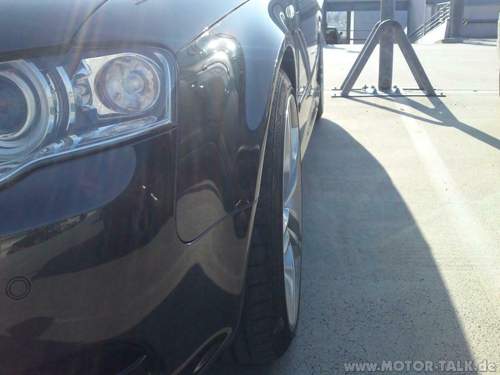

Hi, hier ist mein alter mit 9X19 ET 33 + Gewindefahrwerk!
![](https://img.motor-talk.de/JxaSo_jISr8WeTPP.131.jpg)

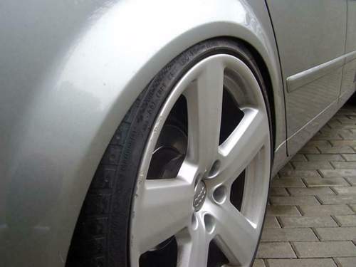

Könnte verdammt eng werden. Ich habe 8,5x18 und ET 30 und der Gummi steht schon was raus. Gerade mal das Profil des Reifens ist bedeckt (aber auch nur knapp).
Du hast im Vergleich zu meinen Felgen zwar ein paar Millimeter gewonnen, da du "nur" ET 33 nutzen willst, verlierst diese aber wieder durch 9J.
Wird also verdammt eng. Morgen kann dir vielleicht sagen, ob mich der TÜV so fahren lässt, oder ob ich was ziehen lassen muss. Federwegbegrenzer wird wahrscheinlich auch noch fällig!
8,5J mit ET 30 passt. Dekra hat gerade die Abnahme gemacht! Dann solltest du mit 9J und ET 33 auch hinkommen.

Klar weißt du es besser nur sehen die Felgen auf deinem Bild an der VA noch zimelich weit innen aus. Kommt das vom Gewindefahrwerk?
Ich habe ja 8x18 ET43 mit 15 mm Spurplatten also ET28 und meine Räder sind mit dem Kotflügel bündig. Und deine sollten ja nochmal 8mm weiter raus stehen.
Ich habe die Spurplatten nur eingetragen bekommen weil ich Federwegsbegrenzer verbaut habe da beim verschränkungstest die Reifen den Kotflügel berührt haben da mein Auto auch noch mittels Federn Tiefergelegt ist.

Habe ja in meinem Profil ein Bild vom Vorderrad von oben fotografiert. Da sieht man recht deutlich, dass das Felgenhorn eigentlich schon über den Kotflügel hinausragt. Von daher muss ich Ma-St-Er recht geben und kann, auch wenn Du es besser wissen müsstest, auch nicht recht glauben, was ich sehe.
