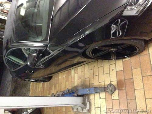

bei mir schaut s so aus...
nocheins..
Original geschrieben von babyfacelift
nocheins..
... mache das Foto mal von hinten in der waagerechten so da man Reifen und Kotflügel in der Senkrechten sieht ;)
Denke zwar auch das es so gerade noch passt aber auch von der Gnade des Prüfers abhängt ob es noch den Weg in die Papiere findet.

kann ich machen wenn der Frühling kommt:)
ja natürlich auch Prüfer abhängig...
