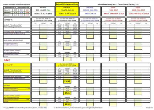

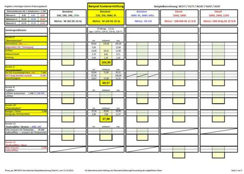

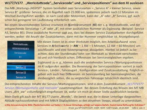

Grundsätzlich ist für das Fahrzeug alle 25.000 km/oder 1x jährlich ein Service vorgesehen. Die Services = "A" kleiner Service und "B" größerer Service erfolgen im jährlichen Wechsel. Da der Serviceinhalt je nach Fahrzeug-/ und Ausstattungsart unterschiedlich ist, sowie bei eigener Öl-Beistellung und Abwahl des Zusatzservice "Plus" eine deutliche Kosteneinsparung möglich ist, ist eine präzise Kostenvorausschau erst nach Kenntnis des Werkstatt- / und Servicecodes (wird im Kombiinstrument = KI, zu einem Serviceereignis angezeigt) möglich. Grundsätzlich kann man aber sagen, dass viele User von dem hohen Wartungskostenaufwand überrascht sind (:-))
https://www.motor-talk.de/.../...ten-aus-dem-mbux-ki-t6963873.html?...
wer_pa
