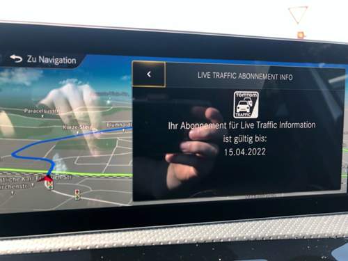

Hab das gleiche Problem. Im Navigationssystem selber steht Live Traffic. Aber funktioniert trotzdem nicht. Finde auch den Punkt im Mbux nicht, wo man die Länge des Abonements sehen kann. Seht ihr diesen Punkt?
Woran kann ich noch erkennen, ob es aktiv ist oder nicht?

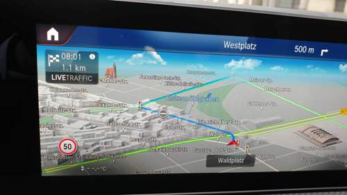

Wenn Du grüne, rote Linien neben den Straßen hast ist es aktiv, sofern dies in den Einstellungen so gewählt ist. Auch ist das Wort LIVE etwas heller und nicht ausgegraut wenn aktiv

Was steht im ME Portal? Da sieht man doch die Laufzeiten und ob aktiv oder nicht...

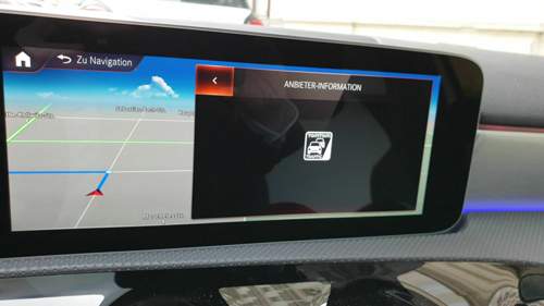

Bitte mal bei Route die dynamische auswählen und schnell. Dann bitte wlan noch bei System aktivieren.
Live Traffic steht oben rechts. Wenn nur leicht hinterlegt bitte oben genannte Punkte überprüfen.
Vielen Dank für die Antwort.Werde das versuchen .
WLAN hat damit nichts zu tun und wird auch nichts ändern. Am besten mal im Navi bei Verkehr (Erweiterte Optionen) schauen, ob da dir angezeigt wird, bis wann Live Traffic Aktiv ist.
