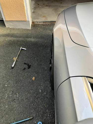

Themenstarteram 26. Oktober 2019 um 12:18
Hallo, nun hier ein Update von mir.
Habe heute meine RH von meinem alten w204 probegesteckt! Ersten Bilder das Auto von vorne mit 8,5x19 et45 235 35 19! Die anderen Bilder bis auf die letzten 4 zeigen auch die 8,5x19 auf der Hinterachse, wobei hier noch gut Luft für spurplatten ist!
Die letzten 4 Bilder zeigen 9,5x19 et45 255 30 19. das Profiel ist komplett abgedeckt so wie es bei meiner c klasse war. Reifen selbst schaut raus.
Über dieses Thema lässt sich streiten ich persönlich bekomm dies eingetragen wenn nichts an geht!
Wobei 9,5 hier schon fett rüberkommen würde.
Rundum 8,5 et45 ist auf jeden Fall möglich sogar noch mit Platten! Wobei ich vorne auf Platten verzichten würde da dies optimal passt ..mal sehen was die Saison 20 bringt. Er muss auf jeden Fall etwas breiter werden...
