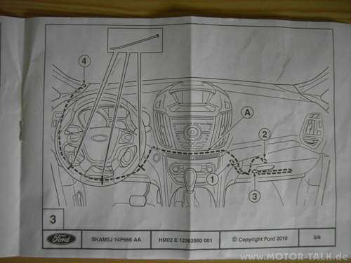

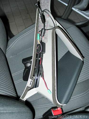

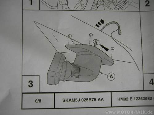

Hier noch ein paar Bilder zur Verkabelung der AS-Halterung
wolf
![](https://img.motor-talk.de/JxaXHI-rg6_b0ooW.131.jpg)
![](https://img.motor-talk.de/JxaXHCq3u2v3OsfC.131.jpg)
![](https://img.motor-talk.de/JxaXHAv7CntkyQ6l.131.jpg)

Info:
An der Halterung ist eine etwa 15 cm lange Verkabelung mit einem grünen Stecker in dem das Verbindungskabel (Gegenstück) gesteckt wird. Mitgelieferter Kabelbaum mit Steckern wird wie folgt angeschlossen:
1 A Sicherung mit Halter am im Auto vorhandenem Kabelbaum mit Kabelbinder befestigen. Stecker von Handschuhfachbeleuchtung abziehen und in dem neuen Kabelbaumstecker einstecken. 2. Stecker des neuen KB in die Hand.sch.fach.Bel. einstecken.
Die Handschf. Beleuchtung bzw. der Strom wird nach ausschalten der Zündung ca. nach 15 bis 30 min. (nur geschätze Dauer, kann auch weniger sein.) automatisch abgeschaltet.

N'Abend,
Danke, die Anleitung ist neuer als die Version, die hier zum Download stand. Anscheinend wurde beim neuen C-Max tatsächlich der bisher verwendete Radioanschluß ersetzt...
Was sich aber leider auch aus dieser Version nicht herleiten läßt, ist die Kabelbelegung der Adapterplatte...

Habe mein Medion Gopal E4430 über die Garmin Adapterplatte nun ans laufen gebracht.
Mein Fehler war, dass ich die Adapterplatte direkt an die Navihalterung angeschraubt habe ohne ein vom Garmin gelieferten Kabelsatz dazwischen zu stecken. Und damit eine Sicherung gehimmelt habe, was mich glauben lies, das Werksseitig kein Kabel verlegt gewesen war. Nun aber im Deteil:
Bei Werksseitig montierte Navi-halterung liegt an der Steckerleiste wie Wolf.. beschreiben hat an pin 09 "+5 V " an Pin 14 " +12V" die Pin´s 07, 08 , 15 , 16 gibt es nicht.
Die vom Garmin für die 12 - 14 er Reihe gelieferte Adapterplatte (habe die mit TMC Adapter geholt), hat eine Platine die +5 V vom Pin 14 holt. (Nachhinein auf der Platine nachgesehen).
Habe heute dia A-Sälenverkleidung abgenommen und den Kabelbaum mit Trafo zwischengeschaltet. Nun habe ich am Pin 14 + 5V
anliegen und kein 12V mehr.
Das Medion Navi angesöpselt und läuft. Wird geladen.
Was mir nunmehr auffällt, dass das Navi zimlich heiss wird ( man kann es noch anfassen) wen es am USB hängt. Ich weiss nicht ob es früher auch so war oder ob es durch den 12V Schlag bei dem die Sicherung geflogen war einen abbekommen hat. Es wird auch beim Laden am PC so heiß. Vielleicht hat jemand so eins und kann mal fühlen??
