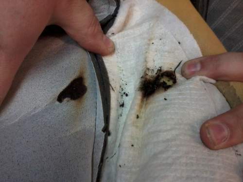

ich frage mich was ist das Ursach , dass mein Po etwaqs abbekommen hat während die SHzg. lief? In SuFu wird über " löten" etc. geschrieben, was ich auf eine "kalte" SHzg. deute. Hat jmd. Ahnung was kann es sein?

Die Sitzheizung funktioniert in etwa wie die Heckscheibenheizung. Das heißt: im Sitz sind Stoffmatten verbaut, in denen diese Heizdrähte eingearbeitet sind. Durch das Gewicht des Fahrer´s wird diese Matte dementsprechend beansprucht. Manchmal reißen die Drähte -> keine Funktion mehr -> löten.
Manchmahl passiert es auch, dass diese Matten sich unter dem Sitzbezug verschieben und die Heizdrähte einen Kurzschluss verursachen. Bis zu einem gewissen Wert reagiert die Sicherung nicht und die verbliebenen Drähte heizen sich dann extrem auf -> Verbrennungen am POPO.

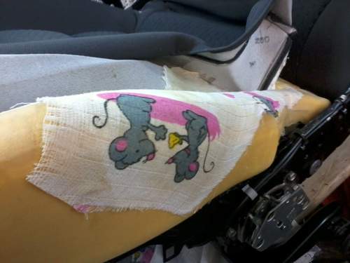

hier das Bild.... der hat 400 € für die Reparatur aufgerufen, meinte dass die Matten nur aufgelegt sind....für das Steckerziehen wollte er ganzen Sitz ausbauen...habe ich ohne das Auto zu zerlegen geschaft nur 1 Schraube und der Stecker in grün war ausgestopselt .....
Was ich nicht verstehe ist warum funktioniert die Heizung wenn der Schalter auf Null steht???
Na der hat sie doch nicht alle sowas kann man problemlos selbst machen.

wenn man mit einem Lötkolben, messgerät umgehen kann, Handwerklich fit ist bzw gutes werkzeug hat ist das unter 100,- zu Reparieren, wenn noch was drauf legst geht sogar nich eine Bezug reparatur.
ist wirklich nicht so schwer, habe jetzt schon 4 repariert.

Der wollte dir wohl einen kompletten Sitzbezug verkaufen denn die Heizmatte an sich ist nicht so teuer
ich habe im Dezember meine Sitzheizung bei den Stoffsitzen repariert.
Hat mich einen Nachmittag Zeit gekostet, funktioniert jetzt allerdings wieder ohne Probleme.
Bei mir war es aber nur ein abgerissener Temperaturfühler.
Bei dir ist wohl ein Heizdraht geknickt und durchgebrannt.
