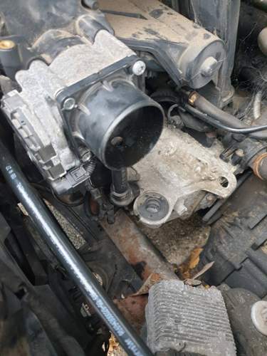

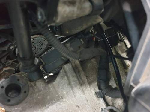

Servus nachdem ich eine Zündspule gewechselt springt das Auto nicht mehr an.
Motor dreht Gut
Wonach sollte ich jetzt schauen?
Bin über jeden Tipp dankbar

Hast du die Zündkabel in der richtigen Reihenfolge gesteckt.
Falls diese vertauscht werden hast du das Problem.
Ansonsten kann es ja nur die Stromversorgung ( Anschlussstellen zündspule) sein.
Viel glück

im Video ganz offensichtlich zu hören: die Batterie ist so gut wie leer.
Zum Starten brauchst du eine Mindestspannung!
Ich würde erstmal die Batterie vollständig laden und dann noch mal versuchen. Die Batterie sollte eine Mindestspannung von 13,2V haben.

Habe ihn gestern auch überbrückt, trotzdem dasselbe.
Habe die Spule auf der Fahrerseite getauscht.
4a ist der 3. Zylinder 4b der 4.Zylinder ?
Davor lief er
Mit Überbrücken kannst du das nicht prüfen.
Wie alt ist denn die Batterie?
"Davor lief er"
Dann mußt du Ja irgendwas an den Kabeln verändert haben.
Stecker an der Zündspule drauf?
Prüf mal ob die Kontakte im Stecker verbogen sind!
Haben die Spulen einen guten Massekontakt?
vor dem Einbau der neuen Spule ist eine Reinigung mittels Drahtbürste und anschließendes Bestreichen mit Kupferpaste optimal.
Was hast du auf dem Weg zur Zündspule abgebaut; Kabel abgesteckt?
Schau mal ob da alle Stecker drauf sind.
Habe nochmal nachgeschaut ich habe die Schraube in der Mitte von der zündspule vergessen, kann es deswegen sein ?
