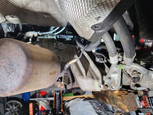

Hallo, ich habe gerade an meinem A200 W169 den Anlasser gewechselt und dies von unten. Hat ca 4-5h gedauert. Dafür habe ich den Wagen vorn und hinten aufgebockt, ziemlich hoch da mann quer liegen muss. Gut absichern nicht vergessen, vorn in der mitte kann man den wagen schon anheben. Dann die Vorderreifen ab Radläufe raus, unterbodenschutzplatte raus.. dann das hintere massekabel und das brachte ab, dies hält die Batterie Zuleitung. Dann hinten den Motor mit einem Wagenheber abstützen, r/l die hinteren Motorlagerschrauben raus (vorher einsprühen). Nun hat man ca 10cm um an den Starter zu kommen. Die kabelklemmen von den rippen abziehen nicht vergessen beim absenken...dann die Anschlüsse am starter abschrauben (- Kabel an der Batterie vorher lösen!!). Komplizierter ist die Schraube in Fahrtrichtung vorn... da nur mit Spiegel und Gelenknuss, Geduld machbar, dauert, geht aber... machbar und ich denke wesentlich sicherer als von oben vorn..
Hallo, ich habe gerade an meinem A200 W169 den Anlasser gewechselt und dies von unten. Hat ca 4-5h gedauert. Dafür habe ich den Wagen vorn und hinten aufgebockt, ziemlich hoch da mann quer liegen muss. Gut absichern nicht vergessen, vorn in der mitte kann man den wagen schon anheben. Dann die Vorderreifen ab Radläufe raus, unterbodenschutzplatte raus.. dann das hintere massekabel und das brachte ab, dies hält die Batterie Zuleitung. Dann hinten den Motor mit einem Wagenheber abstützen, r/l die hinteren Motorlagerschrauben raus (vorher einsprühen). Nun hat man ca 10cm um an den Starter zu kommen. Die kabelklemmen von den rippen abziehen nicht vergessen beim absenken...dann die Anschlüsse am starter abschrauben (- Kabel an der Batterie vorher lösen!!). Komplizierter ist die Schraube in Fahrtrichtung vorn... da nur mit Spiegel und Gelenknuss, Geduld machbar, dauert, geht aber... machbar und ich denke wesentlich sicherer als von oben vorn..viel Spaß
Abgesengter Motor a-klasse
Verstehe nicht warum man sich das Leben so schwer machen soll, wenn das komplett absenken (wie vom Hersteller für diese Reparatur vorgesehen) so einfach wie an dem Auto ist und man dann ohne Spiegel oder sonst welche Verrenkungen locker und leicht an alle Schrauben des Anlassers und den Anlasser selbst kommt. :confused:
Würde behaupten inzwischen würde ich so einen Anlasser mit Front weg und komplett absenken wenn die Lenkspindel runter geht locker auch in 2 Std. gewechselt haben (inkl. alles wieder zusammenbauen und alle Schrauben nach Herstellerangaben festgezogen)...
