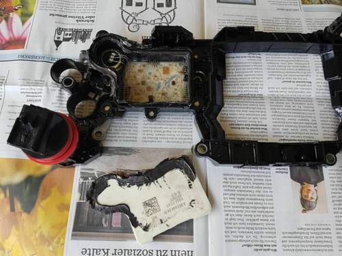

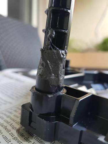

Hallo Andy,
es war das Getriebesteuergerät, allerdings war es nicht mehr zu reparieren, da wohl vorher schon einer dran rumgepfuscht hatte. Wir wollten es reparieren lassen, wir hatten bei Stuttgart jemanden gefunden, der es ausbaut, repariert und wieder einbaut. Stuttgart war der nächst gelegene und meinem Mann war es zu heikel es selbst auszubauen bzw. dann wieder einzubauen. Aber als der KFZ-Mechaniker es ausgebaut hatte, war das Gehäuse dick mit Silikon zugeschmiert und eine Haltung war auch geklebt und wackelig. Also man konnte es nicht mehr verwenden. Das hat wohl, der der es uns verkauft hatte bei einem Bastler machen lassen.
Wir hatten aber noch Glück, die Werkstatt in Stuttgart hatte Ersatz da und sogar ein Besseres eingebaut und das zum Sonderpreis. Jetzt läuft der Wagen wieder super. Er meinte nur wir sollen unbedingt demnächst noch eine Getriebespülung machen lassen.
Viele Grüsse
Miram
Getriebesteuergerät
Halterung geklebt
Geöffnete Steuerbox
+2
Hallo!
Freue mich für Euch,das der Elch wieder läuft :-))
Für die Reparatur muss das Teil "geöffnet " werden.
Soll danach nicht sorgfältig geklebt worden sein,besteht die Gefahr, daß das Öl eindringt. Es war bei Euch bestimmt der Fall.
Fahre selbst (meine Frau )seit 2.Jahren mit einem reparierten St.G.
Wenn Ihr "die Brocken " loswerden möchtet,bitte um Direkt kontakt.
Danke für die Info und viel Spaß mit dem Kleinen. Es ist ein geiles Auto;-)
Grüße Andy.
PS.auf dem Bild sieht die Rep. ehe unprofessionell aus,allerdings ist das Ding auch so gelaufen. ;-)

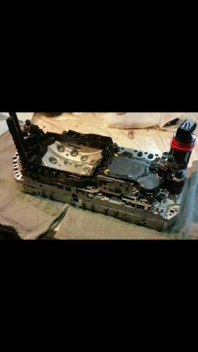

PS.zum Thema Getriebespüllung.
Um an das St.G. rann zu kommen, muss die Öl-Wanne abmontiert werden.Also das Öl wird abgelassen.
Jede Fach-Werkstatt füllt ein neues Öl rein. (???).Meine Meinung nach sammelt sich das meiste Dreck im Ölfilter,den Ihr neu bekommen habt
Wenn das "Hydraulik-Wunderzeug"
(Das silberne auf meinem Bild)
auf dem Tisch liegt,wird (soll) es mit Kaltreiniger durchgespüllt und mit Pressluft behandelt werden.
Eine Getriebespüllung würde ich jetzt,
wo Ihr frisches Öl und neuen Filter habt,nicht für notwendig halten.
Kostet 300€ mindestens.
