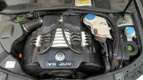

Meinen Alltags 2.8 habe ich mal Reifen-Funke umrüsten lassen. Dazu einen 52l Tank in der Radmulde, Genius Max Verdampfer, Flashlube vorbereitet und Tankanschluss im Tankdeckel integrieren lassen. Waren auch auf den Wunsch eingegangen, Stino Kerzen zu verwenden. Die Anlage läuft nun seit 60tkm ohne Probleme. Später wurde die Anlage mal online von BRC eingestellt. Beim umschalten leider nicht immer ruckelfrei. Habe selber schon ausgelesen woran das liegen könnte, aber mittlerweile ist mir auch egal :D.
Verteil beim Genius Max, den kann man sehr leicht auseinander nehmen und die Dichtungen selber tauschen und man hat bis zu 240kW möglich, also eben auch Autos wie der 2.8 die unter Last eben auch mal 50-60L brauchen.
Freue mich aber immer wieder bei den derzeitigen LPG Preisen von 41,9; 43,9 ; 44,9; ... hier in Berlin .
Wir haben einen Fabia mit AUA in der Familie , nicht der den ich sonst anspreche, der nun seit 240tkm mit LPG fährt. Mit einer Vialle Anlage. Bis eben auf die typischen AUA Probleme, einfrieren, Ölabscheider, gab es keine Probleme. Das Problem ist halt, man muss bei dem AUA so schon hinterher sein, sobald was komisch klingt schauen. Oft klingen die als ob er gleich raus hüpft. Rolle fest, Ölabscheider zu, AGR defekt/zu, ... daher muss man dann eben mit LPG mehr drauf achten.
Der Vorteil einer BRC Anlage wäre z.b., dass man in takten auch Benzin einspritzen kann, z.b. 30% bei Last. Mehr bei Kickdown, ... .
