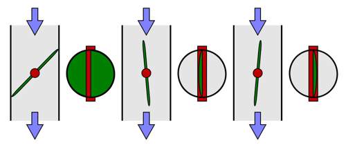

2x ein klares Jein. Gäbe es eine per Motorsteuerung gedrosselte TDM mit ABS würde ich sofort "Ja!" schreien. Die gibt es aber nicht, die TDM wird meines Wissens für A2 stets per Gasweganschlag zum Krüppel gemacht. Der Gasweg wird angesichts der Leistungsdifferenz massiv verkürzt. Das bedeutet, Du kannst in keiner Situation auch nur annähernd Vollgas geben. Das bedeutet wiederum, dass der Motor nicht nur bei hoher Drehzahl an Spitzenleistung verliert, sondern bei jeder Drehzahl. Man merkt vor allem, dass das Drehmoment und damit der Durchzug fehlt.
Ich hatte über die Jahre mehrere Vierzylinder mit etwa 35 kW, z. B. die Xj 600 Diversion mit 37 kW, von denen ich zwei hatte. Für Anfänger und Zeitgenossen, die eher cruisen oder touren statt kurvenkratzen durchaus eine Empfehlung wert. Auch wenn die kleine Diversion auch mit 37 kW schon nicht die Fahrleistungen einer BMW Scarver mit 35 kW Drossel erreichen wird. Besonders weil die Drossel bei der BMW Fake ist(*).
Jetzt nochmals zur TDM zurück: Ich kenne aus eigener Erfahrung nur die TDM 850. Von der Sitzposition und dem Handling und ganz allgemein dem Charakter sind die Honda NC X Modelle sehr ähnlich. Die NC 700 X mit 35 kW ab Werk und die NC 750 X mit 40 kW ab Werk und auf 35 kW gedrosselt. Das passiert zwar auch wieder mit Gaswegbegrenzer, wegen des nicht so hohen Leistungsunterschieds muss der Gasweg aber viel weniger verkürzt werden. Trotzdem: Eine 750er der ersten Generation, die abgesehen vom Hubraum nahezu identisch mit der 700er ist, ist mit dem auf 35 kW gedrosselten Motor minimal müder als die 700er.

(*) Um das einfacher zu erklären, habe ich mal eine Skizze gemacht. Man sieht darauf jeweils einmal im Schnitt und einmal von oben die Drosselklappe, links im Leerlauf, in der Mitte mit Vollgas bei 37 kW und rechts mit Vollgas bei 35 kW. Schaut man von oben in den Drosselklappenkanal, dann sieht man deutlich, dass bei 35 kW und 37 kW der verfügbare Querschnitt und damit die Luftmenge gleich ist. Die Strömung mag ein wenig anders sein, aber im Alltag werden der Zustand des Luftfilters und der Kerzen sicher mehr ausmachen als die geringe Änderung der Strömung. Der Hersteller der Drossel hat vermutlich ein im Rahmen der Serienstreuung nicht ganz so gut laufendes Fahrzeug für die Typprüfung benutzt. Lief das gedrosselte Fahrzeug vor dem Drosseln aber gut, dann hat es im Rahmen der Serienstreuung eher 37 kW statt 35 kW, obwohl das Moped 35 kW in den Papieren stehen hat und legal von jedem A2 Inhaber gefahren werden darf.
