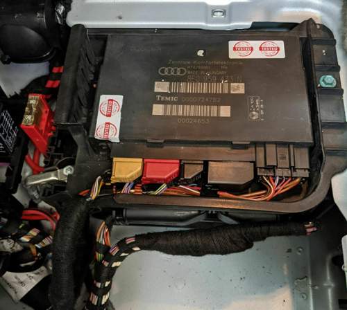

Hallo Midleja,
ich weiß nicht, wie die quadratische Box aussieht, aber wenn ich meinen Fußraum mit einem Bild das ich in einem anderen Forum gefunden habe vergleiche, sieht es ziemlich gleich aus.
Meine Zentrale Komfortelektronik hat allerdings viele "tested" Aufkleber drauf. Daher denke ich dass dies nicht die erste Box ist.
Kannst du da etwas erkennen?
Bei mir funktioniert auch der Tempomat nicht. Vielleicht hängt das ja auch alles zusammen.
Fußraum A2
Hallo @Achimer
sry das ich mich jetzt erst melde.
Was du Fotografiert hast ist das Komforsteuergerät. Die Remote Control Box ist vielleicht 1/4 - 1/3 so gross von dem Stg.
Meine Vermutung, da scheint wohl jemand was gemacht haben am StG, die Testet Aufkleber sagen mir nix.
Hast du das mit dem Spiegelschalter mal versucht?
Was mir noch einfällt. Entweder ist da was falsches Codiert und könnte ggf durch richtiger Codierung wieder funktionieren.

Nach meinem Verständnis meint ihr beide die "remotekey" Box, die u.A. die Funktionalität hatte, den Tankdeckel durch zweimaliges Betätigen des mittleren Schalters auf der FB, zu öffnen.
Ich habe noch einmal im Fußraum nachgeschaut und dort nichts gefunden. Es sieht alles jungfräulich aus und in den Kabelbäumen habe ich auch keine zusätzlichen Adapter oder Abzweigungen gefunden, die zu einem weiteren Steuergerät abgehen. Ich hatte mich nur gewundert, dass der Fußraum lediglich durch die gepolsterte Fußmatte abgedeckt ist, bis ich dann auf einem Bild gesehen habe, dass dort normalerweise noch ein Aludeckel sitzt, der bei mir fehlt. Es muss also schon jemand vor mir an den Steuergeräten gearbeitet haben.

Hi Achimer,
schön das du dich über alles informierst :) Das deine Aluplatte fehlt, klingt merkwürdig.
Ich habe hier ein paar Lösungsvorschläge:
- evtl. mal schauen ob alles richtig codiert ist (ich gehe mal davon aus)
- defekte Ursachen können sein Türschloss, Türsteuergerät oder im schlimmsten Fall dein Komforsteuergerät. Aber es gibt auch ein Tankdeckel Stellmotor. Der ist nicht zu teuer ca. 20€ vielleicht hat der ein Fehler.
- Ein Kabelbruch könnte auch vorliegen, was ich persönlich ausschließe. (hast du 4-Fach Fensterheber?)
Hoffe ich konnte Dir ein wenig weiterhelfen.
