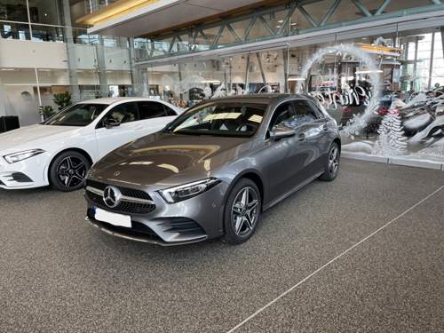

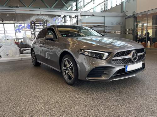

Also per Auge ist mir nicht aufgefallen, dass die sich noch sonderlich gelegt haben. Ich hab aber auch ehrlich gesagt nicht nachgemessen und zeitgleich hab ich auch von 18" auf 19" Felgen umgestellt. Der ganze look war also generell sportlicher.
Tieferlegung ist nach H&R Angaben vorne und hinten 35mm.
Im Anhang mal ein paar vorher/nachher Bilder zum Vergleich. So im direkten Vergleich fällt mir selbst gerade nochmal auf wieviel das hermacht.
Bei Einkaufen muss ich aber tatsächlich aufpassen. Beim lokalen Aldi setz ich mit der Frontlippe schon auf den Bordstein auf :rolleyes:
