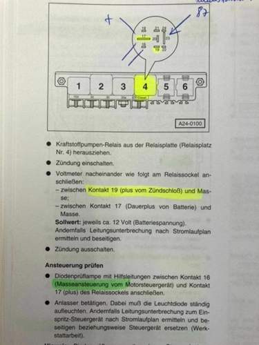

Das Relais 167 - Steckplatz 4 der unteren Relaisleiste - zieht beim Einschalten der Zündung ordentlich an. Ausgebaut und geprüft, schaltet es einwandfrei zwischen den Kontakten 87 und 30.

Ich bin bei deiner ersten Prüfung von Relais 167 schon davon ausgegangen das du auch geschaut hast das Spannung am Arbeitskreis anliegt. Scheint ja nun nicht der Fall zu sein, wenn ich heute Abend Zeit habe werfe ich auch mal mit einen Blick auf den Stromlaufplan.
Wenn ich deine bisherige Messorgie und die letzte Frage richtig deute dann hast du schon an 17/30 vom Relaisplatz 4 keine Spannung anliegen, richtig?

sorry, hatte mich in meiner Mail vom 9.10. 13:23 Uhr etwas vertan: Ich hatte dort nach Einschalten der Zündung am Relais 167 an dessen Arbeitskontakt 87, keine Bordspannung gemessen und meinte, dass das nicht normal wäre, wenn man dort ein paar Sekunden nach Einschalten der Zündung misst. (wie ich nun weiß, ist das jedoch normal)
Bisher war immer zuverlässig am Relais 167 unmittelbar nach Einschalten der Zündung ein Klicken zu hören als auch zu spüren bei Fingerkontakt. D.h. das Relais für die Motorsteuerung (Nr. 111, ein richtiges Kraftrelais im Motorraum) war es wohl eher nicht - obwohl das ein guter Kandidat wäre. Das Relais wurde bei mir schon mal vor rund 4 Jahren erneuert.

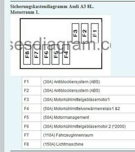

Vorher hatte ich an der Batterie Sicherung F5 (2. von rechts - Motorsteuerung) geöffnet.
Als ich dann entnervt die Arbeiten abbrach, die Sicherung wieder schloss, das Relais 167 wieder einsteckte und wieder einmal probeweise die Zündung betätigte, lief plötzlich die Pumpe für 1 Sekunde wie gewohnt an und der Motor startete und lief ruhig vor sich hin !!! :-)) Und das blieb auch so.

Ich habe dann durch Messung auch festgestellt, das es völlig normal ist, das unmittelbar nach Einschalten der Zündung und wenn man sonst nichts weiter unternimmt, die Pumpe nur ca. 1 Sekunde betrieben wird, um vermutlich Kraftstoffdruck aufzubauen. Die Pumpe wird erst dann wieder mit Spannung versorgt, (Relais schaltet durch) wenn die Kurbelwelle läuft - sprich , wenn man zunächst den Anlasser betätigt. Detektiert wird das wohl eher durch einen Kurbelwellensensor o.ä. der aber bei mir in Ordnung ist und war.
Ich habe eine kleine Grafik beigefügt, in der ich das gemessene Ansteuersignal des Kraftstoffpumpen Relais 167 aufgezeichnet habe. Im Handbuch "So wirds gemacht" wird empfohlen, das MSG zu wechseln. Hätte bei mir bedeutet, abschleppen und verschrotten lassen.
