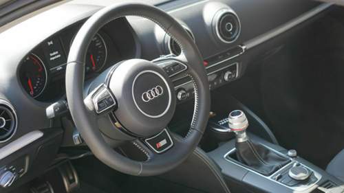

Hätte nun folgende Frage zum Lenkrad. Das verbaute Lenkrad schaut einfach besch.... aus.
Ein 4 Speichen Lenkrad ohne Multifunktionstasten nur der Airbag, sehr grässlich.:mad:
Kann ich hier jedes Lenkrad von Audi einbauen oder muss es zum Model passen?
Kann ich auch ein Lenkrad mit Multifunktionstasten nehmen und es einprogrammieren lassen oder
geht das generell nicht.
Wären auch Schaltwippen möglich, ist ein DSG-Getriebe verbaut.

Du darfst nur die Sportlenkräder vom A3 und Q3 erbauen, denn die anderen sind von der große her anders gestaltet.
Du kannst dir auch ein multifunktions Lenkrad verbauen, jedoch muss das codiert werden.
Das selbe mit den Schaltwippen, die müssen auch codiert werden.
Übrigens habe ich mein 4 Speichen Lenkrad, gegen ein 3 Speichen Sportlenkrad getauscht.

Hallo MC_Wood
Genau so ein möchte ich auch , sieht toll aus.
Aber kann man auch die Schaltwippen kodieren?
Armin
Ja - das kann man programmieren.
Bedenke aber , daß Du nur ein 4 Speichenlenkrad nehmen kannst.
Wenn Du ein 3 Speichenlenkrad nehmen möchtest, dann brauchst Du auch einen anderen Airbag.
Und das sind alles arbeiten für eine Fachwerkstatt mit Sprengstoffschein

@gisbaert schrieb am 3. Juni 2018 um 22:03:54 Uhr:
wenn ich ein gebrauchtes Lankrad mit Airbag habe, bauen die Audi-Werkstätten das ohne Probleme um und kodieren es, oder kann es da Probleme geben?
Kann das auch eine nicht-Audi Werkstatt machen?
Armin
