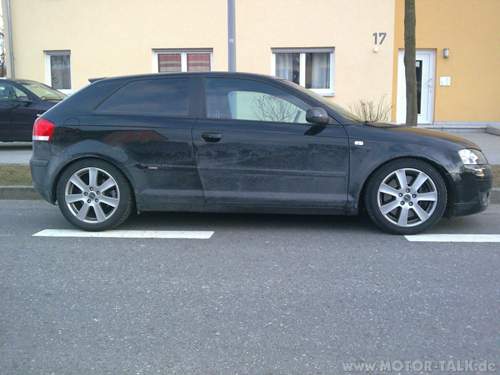

hallo, ich will mein a3 tiefer haben.
habe von k.a.w 40/30 mir tieferlegungsfedern gekauft, habe die hinteren eingebaut aber das auto ist kein milimeter nach unten gegangen... hmm... hab die also wieder ausgebaut und abgegeben.
habe bei Audi nachgefragt was ich für ein oryginal fahrwerk habe, die haben ja gemeint ein sportfahrwerk von audi, die konnten leider nicht sagen ob das auch tiefer das auto ist, aber so wie mein A3 aussiet ist er nicht tiefer... kann mir das nicht erklären??
hat jeman ein tipp oder hatte schon jemand so ein problem??
was soll ich am besten machen??
hir noch ein foto von meinem A3 mit 18zoll felgen auf oryginal sportfahrwerk von audi:

Seh kein Bild! Du könntest versuchen dich bei my AUDi anzumelden und dort deine Fahrgenstellnummer eingeben, danach bekommst du deine Serienausstattung + Extras (welche vom Werk verbaut wurden) angezeigt.
Zitat audi:
S line Sportfahrwerk der quattro GmbH mit dynamischerer Fahrwerksabstimmung und Tieferlegung um 25 mm (gegenüber Normalfahrwerk)/um 10 mm (gegenüber Ambition)
ah jetzt ! sieht sehr hoch aus ;-)

yoo, also austatung habe ich ambition code:A9D
vorne fahrwerk code: G38 - federkomfortpaket sportfahrwerk
hinten code: UA1 - Federung Sportausführung hinten
habe ich grade so rausgefunden
und jetzt?? was brauche ich den für federn damit der jetzt noch soo mindestens 3-4cm runter geht??
Ist das Standard Ambition Fahrwerk. Müsste dann ca. 10mm tiefer als Attraction sein. Kauf dir ein vernünftiges Fahrwerk evtl. auch Gewinde von namenhaften Herstellern wie Koni, H&R, Bilstein. Erfahrungen findest du genügend hier im Forum!

So wie dein Wagen mit den Federn aussieht stimmt auf jeden Fall etwas nicht. Entweder die Federn sind falsch eingebaut oder du hast die falschen Federn gekauft/erhalten oder es gab bei K.A.W. einen Fertigungsfehler mit diesen Federn.
Du könntest mal die Teilenummer überprüfen ob die Federn wirklich zu deinem Fahrzeug passen. Dann noch einmal den Einbau überprüfen und sollte das alles in Ordnung sein, dann einfach das Bild zu K.A.W schicken.
Ich bin mir ziemlich sicher, dass die dir dann bestimmt dir richtigen Federn zusenden.
Anbei noch ein Bild von meinem mit 55/45 Tieferlegung. Dann kannst du dir vorstellen wie dein A3 mit 40/30 etwa aussehen müsste (1,5 cm höher).
