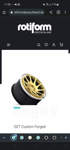

Hallo Leute
Habe ein ein gutes Angebot bekommen für Rotiform OZT Custom Forged Felgen in 9jx19 et35
Passen die auf den A35 ??
Was steht dazu im Gutachten?

@lukasOAE schrieb am 4. Dezember 2022 um 12:18:33 Uhr:
Hat er wohl noch nicht.
Ein Gutachten bringt wenig, wenn er H&R-Federn verbaut hat. Das Fahrzeug entspricht nicht mehr dem Serienstand.
Das Gutachten sagt aber grundsätzlich aus, ob die Felge auf das Fahrzeug passt. Durch die Tieferlegung sind lediglich ggf zusätzliche Anpassungen am Fahrzeug notwendig.
Dafür wirds ws maximal ein festigkeitsgutachten geben.
Wenn das passt, und du die dinger an der bremse vorbeikriegst (ggf. Mithilfe von distanzscheiben) dann sollte man die auch eingetragenen bekommen.
Gebe aber keine Gewährleistung für diese Aussage :-)
Ich fahre die Twentyone von Schmidt 8,5j x 19 ET28, gibt bis jetzt auch nur ein Festigkeitsgutachten. Bei meiner Tuningwerkstatt des Vertrauens haben die sie mir dann eingetragen ohne Probleme, alles im grünen Bereich ;-)
