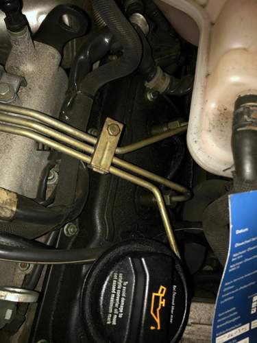

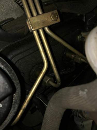

Hallo Leute, ich muss sagen ich kam immer noch nicht dazu den auslesen zu lassen ( wegen Renovierung) mir ist aber gestern noch beim auswechseln des Standlichtes auf der Fahrerseite aufgefallen das der Bereich wo die Injektoren sitzen sehr feucht ist.Die Seite auf der Beifahrerseite ist wüsten trocken.Kann es sein, dass eine Leitung undicht ist? Ich kann später noch ein Bild machen.
Kommt zwar eher selten vor, aber unmöglich ist das grundsätzlich nicht. Sicher, dass es Sprit ist? Dann solltest du das schnell beheben, das kann gefährlich werden.
Themenstarteram 1. Februar 2020 um 18:42
@Andy B7 Da bin ich mir nicht sicher habe dran gerochen aber es war etwas windig und ich bin mir nicht sicher ob es sprit ist.Ich behaupte auch, dass ich luft gespürt habe. Ich muss mir etwas Zeit verschaffen und zur Werkstatt fahren sonst werde ich noch verrückt :/
Mal schauen ob die Uberwurfmuttern der Dieseleitungen fest sind ,es können aber auch die Kupferinge der Rücklaufanschlüsse und oder die Rücklaufleitungen selber sein .
