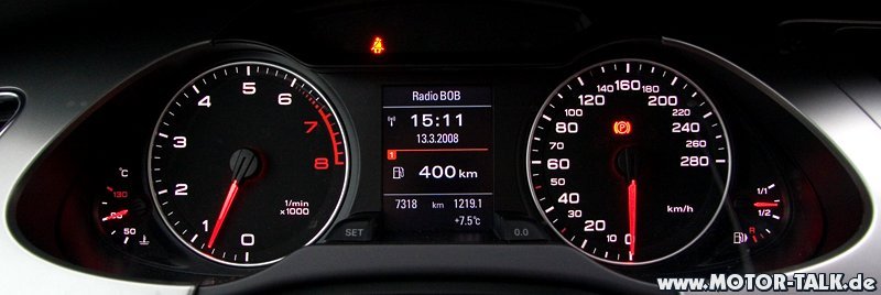

Hallo.
Hab ja vor ein paar Wochen meinen A4 8K aus Deutschland nach Österreich importiert.
Jetzt frage ich mich ob er eine Funkuhr hat oder nicht.
Das Antennensymbol im Farb-Fis ist bei mir nicht zu sehen.
Aber in den Einstellungen am MMI 2G kann ich zwischen Quarzuhr bzw Funkuhr umschalten.
Warum das? Ich geh nämlich mal davon aus das ich keine Funkuhr habe.
Habs mal getestet.
Auf Quarzuhr umgestellt - Uhrzeit verstellt - zurück auf Funkuhr gestellt.
Auch nach 2 Tagen hatte sich die Uhrzeit nicht von selbst korrigiert.
Warum also die Einstellmöglichkeit auf Funkuhr im MMI Setup??
MFG
stievo
So, hab das Empfangsmodul gestern am Abend getauscht.
Danach eine Synchronisation eingeleitet, und siehe da. Nach kurzer Zeit korrigierte sich die Uhrzeit und das Antennensymbol im FIS kam zum vorschein. :)
Ich habe das ganze auf einer Hebebühne gemacht ohne die Stoßstange zu demontieren. Der Empfänger ist meiner Meinung nach garnicht so schwer zugänglich (nicht S-Line Heck). Der Empfänger sitzt auf der linken Seite hinter der Stoßstange. Er ist nicht zu übersehen.
Die Originalen Befestigungsschrauben des Empfängers konnte ich nicht lösen, dazu hätte ich die Stoßstange abnehmen müssen, weil die Schrauben von hinten durch den Prallträger geschraubt sind. Ich hab diese dann einfach mit einem Dremel und einer kleinen Trennscheibe abgetrennt. Den neuen Empfänger mit anderen Schrauben befestigt und fertig.

Hallo
Danke für die schnelle hilfe.
also gehen sie davon aus das ich eine funkuhr verbaut habe!?
kann ich das irgendwie mit vcds auslesen ob tatsächlich ein empfangsmodul verbaut ist?
mfg
Hab jetzt nochmal mit vcds am auto nachgeschaut.
im steuergerät 17 (schalttafeleinsatz), anpassungskanal 19 steht der wert 20 drin.
aber oben bei den 4 feldern (messwerte) steht überall n.v. drin. hat das was zu bedeuten?
mir ist auch aufgefallen das im kombiinstrument "deutschland linkslenker" codiert war.
muß ich das jetzt ändern auf "Rest der Welt linkslenker" ?

Kauf dir einen neuen Funkempfänger. Vermutlich ist er defekt oder die Kontakte korrodiert.
Er sitzt unter der hinteren Stoßstange linke Seite.

Ich habe dieses Symbol auch ncht mehr.
Als ich den wagen neu gekauft hatte war es noch da.
Irgendwann dürfet es verschwunden sein und ist mir nicht aufgefallen.
Gibt einige hier im Forum, bei denen das so ist.
Da ist wahrscheindlich der Empfänger kaputt.
