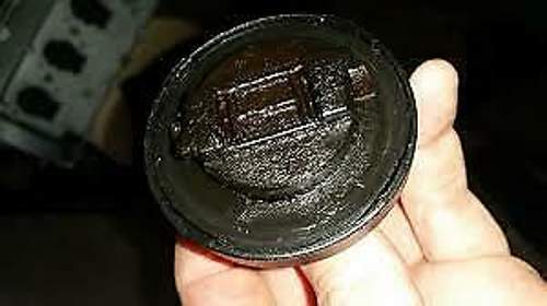

Ölwechsel ist noch nicht so lange hergewesen. 5w40. Öl am Peilstab noch Bernsteinfarben. Allerdings am Minimum. Schlimm? (War im Kalten Zustand. Misst man so oder im warmen?)

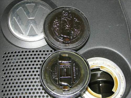

Dann war am Öldeckel kein Schleim. Sondern eher hartes Öl. Schlimm? Bewertung von euch?
Habe dummerweise Kein Bild gemacht:):o Habe online Vergleichbilder gesucht siehe Anhang.

Dann war am Öldeckel kein Schleim. Sondern eher hartes Öl. Schlimm? [...]
Normalerweise prüft man den Ölstand im warmen Zustand: Motor aus, ein paar Minuten warten, dann Peilstab ziehen und ablesen. Soll dann zwischen MIN und MAX liegen. Wenn er im kalten Zustand schon bei MIN liegt, sollte man auffüllen.
Eine dünne verhärtete Schicht innen am Deckel ist nicht tragisch, wenn man die Schrift noch erahnen kann. Hauptsache keine dicke Ölkohle.

@Mischkolino Ok danke für deine Antwort. Ist das denn schon kritisch auf MIN? Zur verhärteten Schicht siehe Bilder. Ist das Ok?
Das deutet meißt auf Kurzstrecken hin. Nachfüllen ist nicht tragisch. Aber interessant wäre was haut er sich an Öl weg. Oder wo haut er es raus?!
