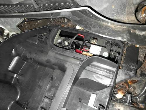

Hallo ich heiße Dominic und habe einen audi a4 b6 1.8t bfb multitronic umgebaut zum schalter .
Probleme abs esp bremse im FIS
Problem 2 motor dreht beim Gangwechsel hoch und fehlt dann erst ab nervig beim fahren , kann bitte jemand einen stromlaufplan schicken wo ich den kupplungsschalter einpinnen kann .
Ich hoffe es kann mir einer helfen kann .

Ist das denn so einfach moeglich? Ich denke nicht. Motor- und Getriebesteuergeraet kommunizieren doch miteinander, wenn das GetriebeSTG nun fehlt, fehlen dem MotorSTG Signale. Was genau steht denn alles im Fehlerspeicher?
Nur getriebe kein Signal
Laufen tut alles fahre ja jeden Tag mit dem
@Doi schrieb am 21. Oktober 2020 um 09:44:32 Uhr:
Handschaltgetriebe liefert auch keine Daten ans MSG. Daher muss das MSG oder ein anderes STG umkonfiguriert werden.

Stg brauch man nur mit 00×××× den cod werde ich nicht hin schreiben , codieren schon geht das alles keine Fehler kein getriebe singnal alles weg an Fehlern .
Umbau ist möglich ohne großen Aufwand. Mein audi läuft super gra geht auch sogar über kuplungsschalter und Schubabschaltung beim Gang wechsel .weitere Angaben werde ich mal bei Gelegenheit hochladen mit Bilder vom umbau .und c.o
