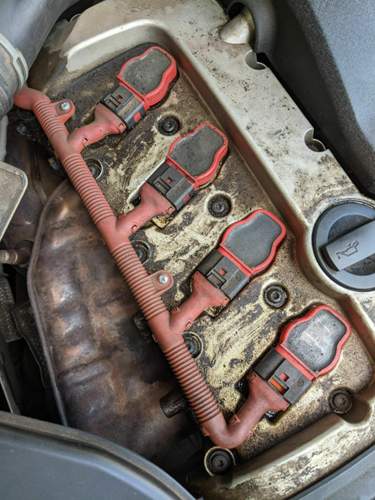

zu 2) Nach dem, was ich nun noch gelesen habe, an anderen Erfahrungsberichten mit diesem Fehler - werd ich nun erstmal die Zündspule auswechseln: Am Zylinder 1 - weiterfahren, wenn der Fehler bestehen bleibt - dann an Zylinder 2 - richtig?
Oder gilt der Fehler also für beide Zündspulen gleichzeitig?
Anfängerfrage: Wenn ich die Zylinder von vor dem Motor stehend von von nach hintne zähle, wo ist dann 1 und 2?
Soweit, die Zündspulen sind bestellt.

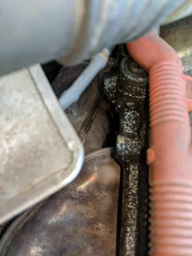

Nächstes Thema - @lpg-Jogy , das hast Du mir nochmal gezeigt - ist dann definitiv der Zylinderkopf bzw. dessen Dichtung. Da schmiert das meiste Öl nämlich raus - meiner Überzeugung und dem Siffrand mit den Öl-Stalagtiten nach ... und dann verdampftes aufm Kat.
Und ja - unter Last will ich natürlich auch nicht auf 3 Töpfen fahren (!)
Finale Frage @lpg-Jogy : Wie kann ich verhindern, dass "[..] die Zündkerzenschächte nicht voll Öl laufen."?
