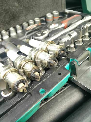

ich habe meine Problem schon mal hier im Forum vorgestellt, und danke der Hilfe eines Forenmitglieds auch schon sehr viel herausgefunden. Nun ist das ganze aber zum erliegen gekommen, weshalb ich mich nun nochmal an das ganze Forum wende.
Ich fahre einen b6, 2001 ALT Multitronic.
Erstmal meine Probleme:
- alle 1-3 Monate leuchtet die MKL auf: Bank 1 Gemisch zu fett
- hoher Ölverbrauch (800 ml auf 1000 km)
- zu wenige Luftmasse (81 g/s unter Vollast)
- 1. Zylinder hat ein schwarzes Zündkerzenbild
alle anderen sind einwandfrei. (Bild im Anhang)
- vermutlich Leistungsverlust (gefühlt)

Na ja wenn ich mir die anderen drei kerzen anschaue die sind auch schwarz, sollte eher ins braune gehen.

Zahnriemeneinstellung hab ich nicht überprüft ich bin einfach mal davon ausgegangen das die Werkstatt das anständig gemacht hat! Aber wenn das der Fall wäre wären wahrscheinlich alle Kerzenbilder extrem schwarz.
Ja habe ich gemacht, Fehlerbild bleibt auf dem ersten Zylinder somit kann ich die Spulen ausschliessen. Kerzen sind ebenfalls neu, und die Spulen sind bereits die neuen obwohl ich eine nicht identifizierte Spule dabei hab die aber ein gutes Kerzenbild abgibt.
