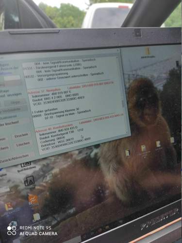

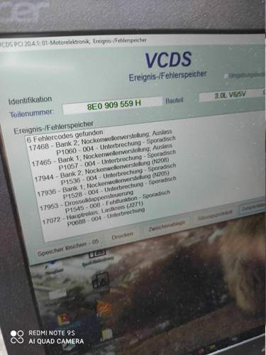

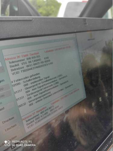

Update:
Alles geprüft was bisher angesprochen wurde.
Jetzt hab ich allerdings einen Fehlercode :
P0688 Motor / Antriebssteuergerät schaltrelaistellung Schaltkreis offen.
Jemand eine Idee?

Wenn ich es nur finden würde... Wahnsinn...
Also was ich definitiv sagen kann ist das nach drehen der Zündung ein fiepen aus dem Motorraum kommt und es die ganze Zeit in unregelmäßigen Abständen klackt . Relais oder Einspritzung oder was weiß ich.
Hat jemand ne Idee und vor allen Dingen wo ich dieses Relais finde ?
