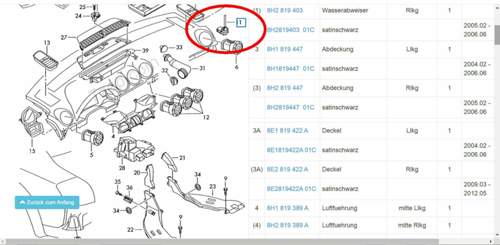

Liebe Schrauber,
nach dem aufwecken aus dem Winterschlaf habe ich leider das Problem dass die Klimaautomatik auf der linken Seite auf voller Leistung heizt. Die rechte Seite wird korrekt geregelt. Ich vermute einen Defekt oder eine Verschmutzung des linken Innenraumtemperatur Sensors. Kann mir jemand sagen wo der zu finden ist? Und kennt vielleicht jemand die Teile Nummer?
Vielen Dank für eure Hilfe.

Es gibt nur einen Sensor direkt im Klimabedienteil hinter den Schlitzen in der Mitte. Das liegt wohl bei der an defekten Stellmotor der Temperaturregelklappe, ist ein bekanntes Problem beim B6 8H. Wenn möglich würde ich das mal mit VCDS auslesen.
Das stimmt nicht. In der linken Lüftungsdüse sitzt ein Temperaturfühler (und ich denke, das wird auch für die rechte Düse zutreffen). Du kommst ganz unkompliziert dran, wenn du die Abdeckung des Sicherungskastens entfernst und dann nach oben Richtung Lüftungskanal guckst. Der hat einen Bajonettverschluss und lässt sich recht unkompliziert ausbauen.
Allerdings denke ich bei der URSACHE des Problems auch eher an die von dir (Sportler) genannte Klappe, die ja häufiger mal hängt oder nicht mehr funktioniert. Fehlerspeicherauszug bringt hier Klarheit. VCDS-Nutzerkarte findest du als Link in meiner Signatur.

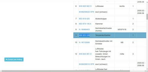

Habe nur einen Sensor rechts bei Audi Zap gefunden. 4B0 820 539 Ist in dem Kreis markiert. Es gibt auch noch einen Sonnensensor und einen Sensor für die Luftgüte.

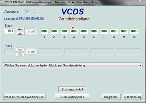

So der Poti aus China ist angekommen. Ich musste einige Nasen im Gehäuse abfeilen damit er passt. Der Ein- und Ausbau des Stellmotors war extrem fummelig..
Der alte Fehlercode ist nun verschwunden aber ich habe einen neuen den ich nicht weg bekomme:
1 Fehler gefunden:
01841 - Potentiometer-Stellmotor für Temperaturklappe links (G220)
09-00 - Adaptionsgrenze überschritten
Ich habe die Stellglieddiagnose laufen lassen und über VCDS versucht die Grundeinstellungen anzulernen. Vielleicht liegt hier der Fehler.
Siehe Bildanhang.
Wenn ich im VCDS "Grundeinstellungen" auswähle kommt das beigefügte Fenster. Es gibt keinen "Ausführen" oder "Speichern" Button und der Button "Start" ist ausgegraut. Wenn ich in das Fenster einsteige fangen die Zahlen in den Feldern 1-7 sich an zu ändern und gehen am Ende wieder auf Null und bleiben da. Es scheint nur Block 001 zu existieren, bis 100 per Auf/Ab sind alle Blöcke nicht belegt.
Im Dropdown Menü in der Mitte habe ich zwar die Möglichkeit "Endanschläge anlernen" (oder so ähnlich) auszuwählen aber das ändert nichts am Menü. Ich hoffe ich habe das verständlich beschrieben.
Hat jemand einen Tipp?

Ich habe vermutet, dass hier das Problem liegt, war aber nicht der Fall. Ich habe mehrere Potis probiert denn die mindestbestellmenge war 5 Stück. Alle werfen den gleichen Fehlercode aus. Ich habe dann den alten Poti mit einem LMM Reinigungsspray gereinigt und erneut eingebaut. Der neue Fehler war weg und der alte kam auch nicht wieder. Wahrscheinlich nur eine Lösung auf Zeit aber wenn man jemand das gleiche Problem hat hier die Info.
