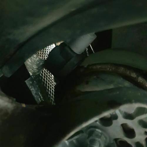

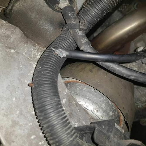

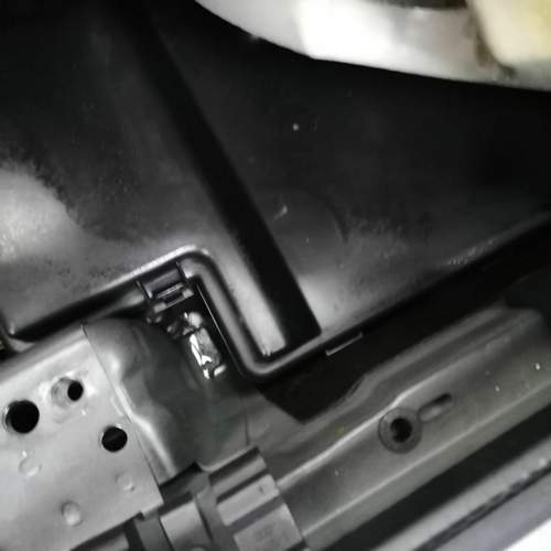

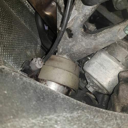

Habe mir gerade alle Kabel angeschaut ( wie schon erwähnt Mader im Motorraum)
Von unten sind 2 Kabel meiner Ansicht betroffen.
Nur was komisch ist , wofür diese Sensoren da sind .
Links Mader biss und rechts ist das Kabel durchgescheuert am Motorlager.
Bild 1 und 2 links und Bild 3 und 4 Rechts.
1615452040422413304876494467800
16154520718547713133560709998869
16154521094533694083551248041150
Bei den motorlagern handelt es sich um Hydraulische motorlager, welche durch einen kolben auf weich oder hart gestellt werden können. Dieses geschieht durch das Steuergerät. Die Stellung weich erfolgt bei einer drehzahl von 1.100 U/min. Die Sensoren sind die stelleinheit.

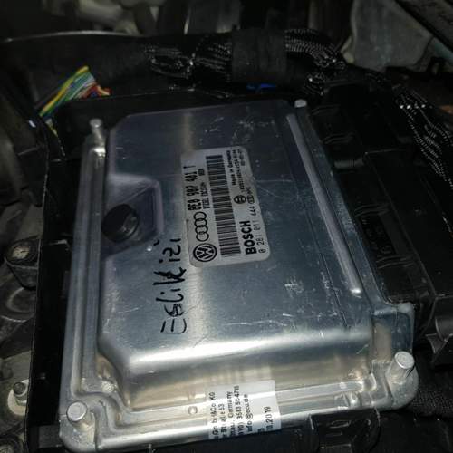

Themenstarteram 11. März 2021 um 15:15
Steuergerät
20210311

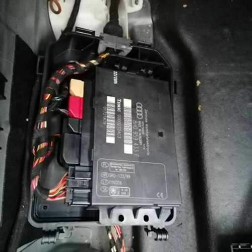

Kannst du Mel alle Steuergeräte auslesen? Im kombiintrument scheint auch etwas hinterlegt zu sein.
Meine Steuergeräte unter den Sitzen haben ebenfalls überall Fehler abgelegt, bis garkein auslesen mehr möglich war. Standen beide unter Wasser. Unterm Fahrersitz sitzt in einer Box das komfortsteuergerat. Wegen der verdeck Geschichte tendiere ich dazu.

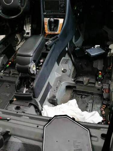

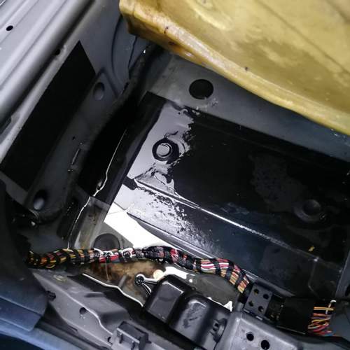

Hier ein paar Bilder dazu
Img-20210312
Img-20210312
Img-20210312
Themenstarteram 12. März 2021 um 15:56
So Interface und Komfortsteuergerät beide Trocken .
Wie eben schon beschrieben Fahrerseite Trocken und Beifahrer alles Nass.
Interface wurde vor dem Auslesen nicht anerkannt.
Nicht gefunden .
Jetzt bleibt erstmal alles übers Wochenende zum Trocknen. Montag wird alles nochmal mit der Luft nachträglich getrocknet.....
Abläufe wasserkasten. Bau mal die Steuergeräte aus und guck dir die Stecker an. Oxidiert? Dann vernünftig reinigen

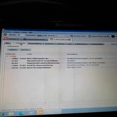

Nach erfolgreicher Nachtschicht konnten wir den Fehler finden warum sich im Motorsteuergerät die Fehler nicht auslesen gelassen haben.
In der Blackbox unten drunter sind ja noch Reflais und Sicherungen.
Eine 20A Sicherung war defekt.
Nach Austausch der 20A Sicherung ließ sich das Motorsteuergerät auslesen und alle Fehler könnten gelöscht werden.
Aber Danke nochmal für den Tipp mit dem Wasser unterm Teppich.
Die Steuergeräte sind alle trocken und funktionieren.
Dank eurem Tipp konnte ich hier größtenteils einen Teuren Spaß mir sparen.
Das ganze zerlegen und Überprüfung der Sicherungen und Co hat sich gelohnt.
Der Teppich wurde aber schonmal ausgebaut. Da die Schrauben vom Teppich am Tunnel nicht drin waren.
Bild 4 Blau 20A Sicherung der Verursacher....
