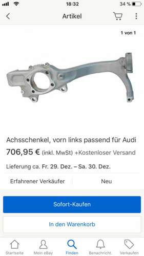

Zu diesem Thema hätte ich auch eine Frage:
Ich habe schon den kompletten Reparatursatz vor einem Jahr gewechselt und: es hat sich gelohnt, absolut neuwertiges Fahrgefühl.
Doch nun ein Jahr nach der Reparatur habe ich keine neue HU Plakette bekommen, weil der Querlenker links, hinten in seiner Führung hoch und runter klappert.
Querlenker alles i.O.
aber das große Teil mit den beiden Löchern, in dem der obere vordere und oberer hintere eingeführt wird, macht Probleme, ist auch „nur“ Alu.
Die besagte große Schraube ging damals ganz gut raus und auch wieder rein. Doch sie zieht das Loch nicht stark genug zusammen, um das Traggelenk vom oberen Querlenker hinten zu halten.
Die Bilder sind nicht von meinem Auto, aber können dennoch die Problemstelle aufzeigen
Was mache ich jetzt ?!
Die Bolzen der oberen Querlenker (vorne/hinten) werden nur durch Pressen der Verbindung und sichert durch die ("Böse") Schraube je in ihrer Buchse gehalten. Entweder sind die Bolzen der Lenker, die Schraube oder die Halterung defekt/ausgenudelt. Da hatte derjenige, welcher die Erneuerung durchgeführt hat, wohl zu wenig Fachkenntnisse, kein passendes Werkzeug oder nicht gewissenhaft seine Arbeit gemacht.
Vermutlich wurde die Bohrung in die der Zapfen des Gelenkes eingeführt wird so stark nachbearbeitet das jetzt viel zu viel Spiel für eine sichere Befestigung vorhanden ist!
Da muß dann ein neues oder auch gebrauchtes (viel Günstiger) Schwenklager eingebaut werden.
Das war eine freie Werkstatt. Der Querlenker ist neu von Lemförder.
Die Buchse wird durch die „böse“ Schraube nicht mehr ausreichend zusammengepresst um den Zapfen des neuen Querlenkers zu halten.
Kann man da irgendwie ne Buchse einschlagen oder am vorhandenen Achsschenkel reparieren oder komme ich um einen neuen Achsschenkel Art. Nr. 8E0407253 nicht drumherum ?!
Montage sehr aufwendig ???
Wenn die Klemmung nicht hält... dann ist bestimmt ein "Ohr" abgebrochen. Böse Schraube zu fest angedonnert oder beim Ausbau dran rumgebogen.
