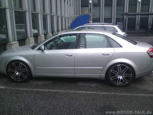

Themenstarteram 4. August 2010 um 19:37
Ich lade mal ein Bild hoch. Es sieht zwar auf den ersten Blick nicht besonders schrecklich aus, aber der Tank ist leer und der Kofferraum auch und ich sitze auch wie zu erkennen nicht drin :p
Wenn ich mit Leuten auf der Rücksitzbank fahre, höre ich in Kurven von hinten links fiese Schleifgeräusche. Das ist einfach so keine Alltagstauglichkeit mehr.
MfG

Puuh, den "Hängearsch" mußt Du mal lieber selber beurteilen.
Die Preise zwischen Standard- und normalem Sportfahrwerk werden sicher nicht groß differieren...
Meine Empfehlung geht zum Standard- oder zum "normalen" ("etwas" tieferen) Sport-Fahrwerk.
Das S-Line-Fahrwerk ist m.E. äußerst unangenehm hart! Ich bin ALLE 3 Fahrwerke bereits z.T. ausgiebig, als Firmen- und auch als Privatwagen gefahren!
Das von mir favorisierte Sportfahrwerk stellt noch einen gesunden Kompromiß zwischen Optik und Komfort dar!
S-line hat "Hängearsch" :(
Ist meiner Meinung nach aber ausreichend komfortabel und auf schnellen Bahnfahrten wunderbar zu fahren
