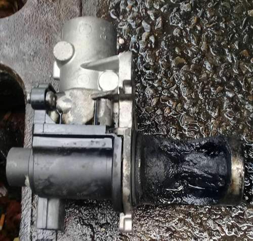

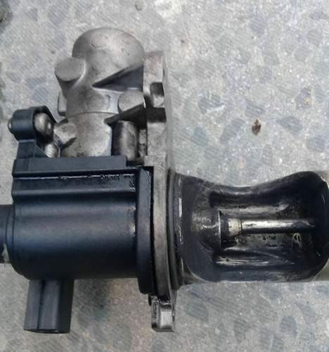

also heute morgen zum freundlichen, fehler ausgelesen, probefahrt mit einem meister gemacht, glücklicherweise alle fehler und details wie oben beschrieben aufgetreten... als wir zurück sind hat er sich den Motor angeschaut, hat die abdeckung abgenommen und ist auch direkt an eine stelle gegangen wo er etwas vermutet und siehe da, ein großer Riss in einem schlauch.
Ich kenne mich ja nicht aus und weiß auch nicht wie der schlauch usw. heißt, aber ich habe mir mal ein Bild von Google runtergeladen und euch eingekreist wo der Riss ist (ich hatte keine Möglichkeit bzw. habe auch nicht dran gedacht ein Bild zu machen)..
Der Schlauch wird heute ausgetauscht und dann schauen wir mal ob es das schon war :-)
Das AGR-Rohr. Wenn du das selbst gemacht hättest, hätte es sich angeboten, das AGR gleich auch mal auszubauen und zu reinigen. Ist bestimmt völlig versifft.
