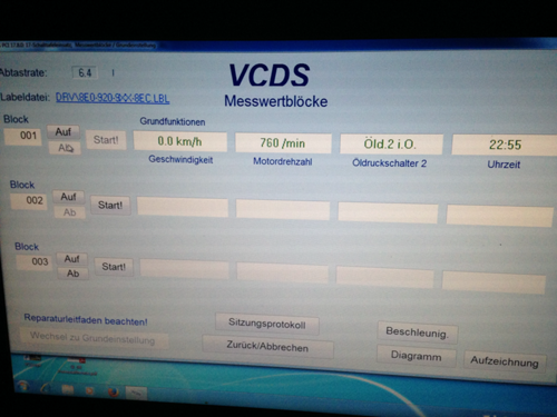

Liebe Forumsmitglieder,
ich habe letzte Woche bei meinem Audi A4 2.0 TDI BJ: 11/2005 den Zahnriemen bei 246.000 km wechseln lassen, zudem habe ich einen Ölwechsel mit allen Filtern durchgeführt.
Jetzt zu meinem Probelem:
Ich fahre also 300-400 km mit dem Auto und bekomme bei ca. 120-130km/h die Fehlermeldung Öldruck angezeigt.
Rechtrangefahren und Motor abgestellt. Ölstand kontrolliert, Ölmessstab komplett voll Öl. Nochmals kontrolliert, wieder alles voll mit Öl. Motor versucht wieder zu starten, hier keine Fehlermeldung.
Dann wieder auf die Autobahn und bei ca. 2000 Umdrehungen, erscheint die Öldruck-Anzeige im Bordcomputer.
Bei der nächsten Werkstatt Öl (ca. 1 l) abgelassen und wieder versucht zu starten. Öldruckfehlermeldung erscheint nur bei mehr als 2000 Umdrehungen.
Danach abgeschleppt und nicht mehr gestartet.
Habe das ganze Forum durchforstet und bin (analog zu meiner Werkstatt) etwas ratlos was ich jetzt machen soll.
Vor allem weil so viel Öl im Motor war und ich davon ausgehen kann, dass die Werkstatt nur das Öl verwendet hat, was auch reingehörte. Habe es selber mitgebracht und den Rest wieder mitbekommen (ca. 1l vom 5l Kanister).
Ich bitte um eure Hilfe, vielleicht hatte jemand einen ähnlich gelagerten Fall.
Inwieweit trägt bei dem vielen Öl eventuell auch die Werkstatt einen Teil der Schuld?
Vielen Dank im Voraus!!!

Es wurde heute nochmals das Öl gewechselt und die Werkstatt will morgen mal den Öldruck mit dem Messgerät messen.
Ich kann mir keinen Reim darauf bilden, wieso so viel Öl im Motor war.
Ist die Ölpumpe jetzt vielleicht auch hinüber?

Das hatte ich mit auch als erstes gedacht, ich habe bis jetzt nur gute Erfahrungen dort gemacht. Aber wie sollte ich das in Erfahrung bringen? Mal angenommen es würde Öl nachgekippt anstatt gewechselt, könnte es sei, dass die ÖldruckLampe leuchtet weil zu viel Öl im Motor ist?
Steht ein Öldruck-Sensor im Fehlerspeicher oder wie würde sich dieser gewöhnlich melden, dass er defekt ist ?
Ölfilter nochmal Checken oder was meinst du mit Filter?
Öldruck wird Morgen geprüft...

Wenn die Injektoren was weg haben merkt man es an einer starken Ölverdünnung. Da du keinen DPF hast sollte diese sich eigentlich sehr in Grenzen halten. Das Öl kann man untersuchen lassen zwecks Verdünnung.
Ölpumpe wurde ersetzt... hast du eine Rechnung dazu? Weil das Problem ist nicht die Pumpe sondern ihr Antrieb. Wenn da was hinüber war ist meist noch sehr viel mehr im Eimer.
So ist es. Wenn der Antrieb der Ölpumpe defekt war, muss nicht nur der Antrieb selbst, sondern auch das ganze Modul getauscht werden. Weil die Passung im "weiblichen" Teil genauso ausgenudelt ist wie der "männliche" Teil. Wenn bei dir NUR die Antriebseinheit von Kettenantrieb auf Stirnradantrieb umgebaut wurde (weil kaputt), kann es sogar sein, dass das alte Ölpumpenmodul noch im Auto ist und das jetzt den Geist aufgegeben hat.
Der 16V BLB ist außerdem bekannt für Risse im Zylinderkopf. Hast du Kühlwasserverlust? Hattest du vor dieser ominösen Inspektion nennenswerten Ölverbrauch? Qualmt dein Auto? Wenn ja wann und welche Farbe?

Nochmal zu der Leuchte: Der A4 hat mehrere Ölleuchten. Es gibt die normale gelbe Leuchte, die dich auf einen zu geringen Ölstand aufmerksam macht. Dann gibt es eine Leuchte zu dem Ölsensor (gelbe Ölkanne mit Schriftzug "Sensor" im Display), die dir sagt, dass etwas mit dem Sensor nicht ok ist. Dann gibt es die rote ÖLDRUCKLEUCHTE mit lautem Piepton und Schriftzug "Öldruck" im Display, die dir mitteilt, dass du tunlichst den Motor ausschalten und nicht mehr starten solltest. Ohne an deiner Glaubwürdigkeit zweifeln zu wollen, bist du sicher, dass es tatsächlich die ÖlDRUCKleuchte war?
Themenstarteram 23. Mai 2017 um 20:15
Es war (leider) die Öldruck-Leuchte im Display.
Auch nach Ablassen besteht das Problem oberhalb von 2000/2100 Umdrehungen weiterhin.
Wie kann ich nachweisen, dass die Werkstatt dies verschuldet hat?
