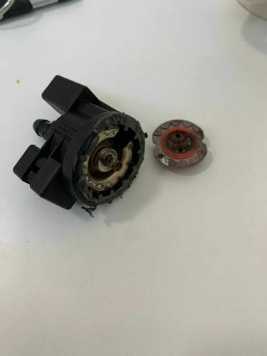

seit längerer Zeit hat mein A4 B7 mit dem 2.0 TFSI Motor einen schlechten bzw. unruhigen Leerlauf. Während der Fahrt allerdings überhaupt keine Probleme. Daraufhin habe ich die Ventile die recht verkockt waren strahlen lassen und zur Vorbeugung eine Catch Can zwischen KGE und Ansaugbrücke eingebaut. Da das keine Änderungen gebracht hat habe ich daraufhin alle 4 Zündkerzen und Zündspulen getauscht (von Bosch&NGK). Auch danach keine Änderung. Im Leerlauf weiterhin unregelmäßiges zucken des Motors.
Eine Woche lang bin ich so gefahren bis bei Betriebswarmenzustand der Motor in der Stadt auf einmal kurz stotterte danach aber wieder 2 km normal fuhr. Auf der Landstraße bei leichter Beschleunigung fing dieser dann erneut an zu stottern hörte aber nicht mehr auf und hat kein Gas mehr angenommen. Als dann eine Sekunde später die Motorkontrollleuchte angefangen hat zu blinken habe ich den Motor sofort ausgemacht und bin in eine Bushaltestelle gerollt.
Der ADAC hat dann den Fehlerspeicher ausgelesen und den Fehler P0304-Verbrennungsaussetzer Zyl.4 gefunden. Danach wurde die Zündkerze kontrolliert die aber keine optischen Fehler hatte. Daraufhin haben wir die Zündspulen vertauscht der Fehler blieb aber weiterhin auf Zyl.4 und lies sich auch beim halten der Drehzahl auf 2000 Umdrehungen ständig hören und im Gerät sehen. Der ADAC vermutete dann einen mechanischen Fehler bzw. ein hängendes Ventil. Das kann ich aber nach der Fahrt in die Werkstatt die das Auto selbstständig fuhr nach einem Kompressiontests der auf allen Zylindern 13 Bar anzeigte zum Glück ausschließen.
Als ich das Auto aus der Werkstatt abgeholt habe und fiel mir noch auf das das ruckeln bei leichtem Gas geben nicht vorhanden ist und bei ca. 50% Gas meistens anfängt. Je nach Stärke ruckt das Auto kurz oder hat so starke Aussetzer das es an Geschwindigkeit verliert wobei dann auch die Kontrollleuchte wieder anfängt zu blinken. Gefühlt tritt das ruckeln bei ganz warmen Motor vermehrt auf.
Da für mich keine anderen Fehlerquellen als die Einspritzdüsen infrage kommt werde ich wohl alle vier tauschen. Da diese aber sehr kostspielig und aufwändig zu demontieren sind wollte ich davor nochmal eure Meinungen dazu hören um nicht unnötig Geld auszugeben.
Ich freue mich über eure Antworten.

Hm, hattest du mal Kompression gemessen und einen Blick in die Ansaugbrücke werfen können? Weil wenn die total verkokt ist, dann kann das Gemisch trotz intakter Düse kaputt sein. Weil schlicht nicht genug Luft in den Brennraum kommt.
Themenstarteram 9. Juni 2021 um 15:11
Kompression wurde gemessen, das Diagramm ist ganz oben. Die Ventile wurden vor ein paar Monaten mal gestrahlt und sahen auch noch in Ordnung aus. Ich hänge mal ein Bild mit dran... Das ist vom Zylinder 4 auf dem auch die Aussetzter sind.
