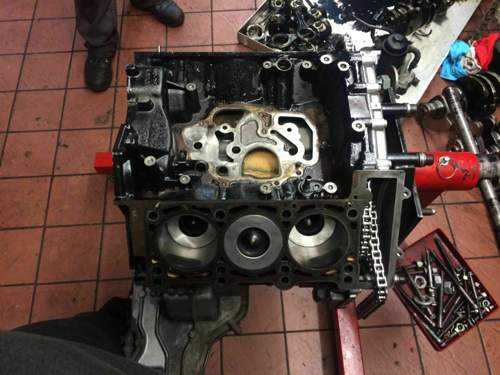

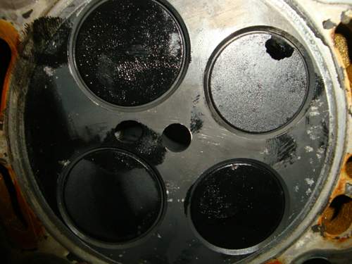

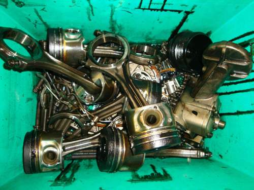

Hallo, also ich hatte vor einem Jahr das selbe Problem mit einem Motorschaden bei einem 3.0L ASB Motor bei 168000 Km. Bei 170 auf der Autobahn gab es einen Knall , der Motor lief sehr unrund und hatte keine Leistung mehr. Beim freundlichen wurde festgestellt, das sich auf zyl. 4 die Glühkerze aufgelöst hat, ein Loch im Ventil war die Folge. Ich überlegte was ich jetzt tun soll, hatte meinen Audi ja erst ein halbes Jahr und damals 10k für ihn bezahlt. Ich versuchte es mit einem gebrauchten Motor von EBay, sollte 72k gelaufen haben und ein ASB Motor sein. Der Motor wurde aus Bielefeld geliefert und ich musste feststellen, man wollte mir einen BKN Motor für einen ASB Motor verkaufen. Den Lieferanten hab ich natürlich samt Motor wieder nach Bielefeld geschickt. Ich habe mich dann für eine Generalüberholung meines Motors entschieden. Preis dafür mit chem. Reinigung des Dpf, 6 neuen Injektoren, neue Kupplung und ZMS Ca. 6500€. Der Motor hat jetzt ungefähr 10000km gelaufen und ich bin voll zufrieden. Schuld war übrigens ein defekter Injektor der immer schön auf die glühkerze gespuckt hat und diesen dann irgendwann wegbrannte. Ist übrigens ein bekanntes Problem beim ASB Motor. Öluntersuchung kannst du dir sparen, bei der Laufleistung der Injektoren und vollem dpf hattest du bestimmt wie ich keine Probleme mit zu wenig Öl, sondern mit zu viel Diesel im Öl. Auch ein bekanntes Problem beim ASB Motor. Der Ablauf war damals wie folgt, mein Auto wurde damals abgeholt vom Instandsetzen Unternehmen, Festpreis für die Motorüberholung und Dpf Reinigung waren 4000€. Für 6 neue Injektoren von Bosch Ca. 2000€ und Kupplung mit ZMS von Luk Ca 500€. Bei fragen kannst dich gern bei mir melden.

Ölprobe wäre echt hilfreich, einfach um die Schmierfähigkeit des Öls bei 100°C zu prüfen. Vermutlich ist der Pegel weit über max. und das Öl völlig verdünnt.
Abgeschmolzene GK können auch nur Folgen des Motorschadens sein, in einem solchen Falle also keine Ursache.
Weiß leider gerade nicht, wo der GK-Stift aus dem Kopf in den Brennraum ragt, aber denkbar ist auch, dass Verkokungen einen Injektor teilweise (einige der Düsenlöcher) verschließen können. Ob der Kraftstoffstrahl dann die GK treffen kann?
