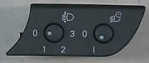

Brauchst du nicht den Spiegel, ich Habs ohne nachgerüstet. Du brauchst nur den Lichtschalter mit CH/LH Funktion, das passende boardsteuergerät, 2 Reparaturkabel und eine Codierung. Kommt dich zusammen etwa 30-50€.
Fährst du einen B6? Oder B7? Welche Kennziffer hat dein Boardsteiergerät? (Sitzt unter der lenkradverkleidung zwischen Sicherungskasten und Lenkstock nahe dem OBD2 Port.)
Ohne Spiegel geht dann halt immer das Licht an, wenn die Funktion am originalen Ch/LH Schalter auf Ein gestellt ist.
Was du brauchst, wenn du B7 fährst:
000979009 Leitungssatz 1x
Highline Boardnetzsteuergerät Kennziffer N
Leuchtweitenregulierungsschalter/TFL Schalter mit CH/LH Funktion
Arbeit:
Boardnetzsteuergerät 32 polig: Pin 24 am Steuergerät mit Pin 7 am Schalter verbinden. - fertig (nur für B7)
Und codieren lassen

Scheint auf den ersten Blick recht einfach zu sein. Da ich Xenon verbaut habe müsste ich nach meinen recherchen den Schalter mit der Teilenummer 8E1 919 094 D haben. Nur wie finde ich am einfachsten heraus welches Bordsteuergerät ich verbaut habe?

Für Xenon brauchst du: 8E1 919 094 D
Zudem 1x 000 979 009
Anschlussplan als Bilddatei. (WICHTIG!!! Die Brücke zwischen Pin 4 und Pin 8 NICHT machen, Die Trennung zwischen Pin 17 und Pin 8 NICHT machen. Diese Vorkehrungen sind nur für die Beleuchtung des Schalters, haben aber als Nachteil, dass die Luftausströmer und die Licjtschalter dauerhaft beleuchtet sind. Deshalb Nur Pin 7 CH Schalter mit Pin 24 BNSTG verbinden.)
Fertig - jetzt geht das Licht bei jedem aufschließen und jedem Fahrzeugverlassen an.

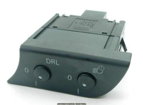

Hallo, habe eine Frage und zwar fahre ich einen b7 und will mir auch das comeing home/leaving home nachrüsten. Mein Auto hat kein Xenon. Jetzt möchte ich gerne wissen welche teile ich jetzt genau kaufen muss um mir die Funktion nachzurüsten?
Mfg, Julian
Augen auf. Steht alles oben
Also brauch ich das hier? Denn ein anderes finde ich nicht ..
Mfg
Audi-a4-8e-b7-schalter-drl-und-tagfahrlicht
Hast du Xenon mit Tagfahrlicht? Bezweifle ich. Denn der linke Drehschalter ist für Tagfahrlicht. Du brauchst einen Schalter mit Leuchtweitelregulierung wie bei deinem aktuellen Schalter mit der Option vom CH/LH...
8E1919094A
Genau den !

Den Schalter brauchst du wenn du es abschaltbar haben willst
