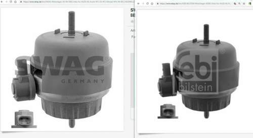

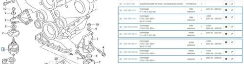

So, das bollern war schon wieder da.
Jetzt weiß ich aber was es ist, Motorlager links ist kaputt und verursacht das Geräusch.
