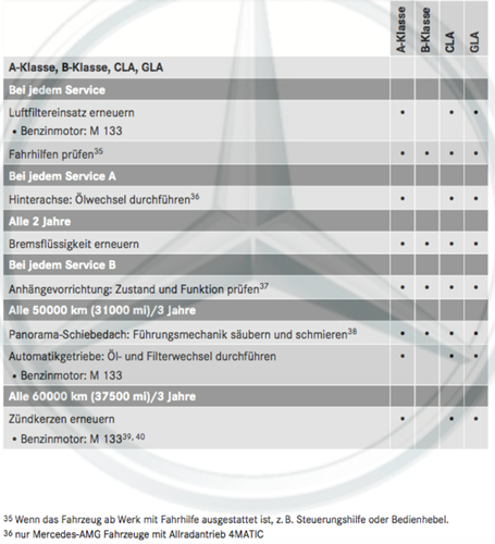

Hinterachsgetriebeöl wird immer beim Service A gewechselt und nicht nach 5000km.

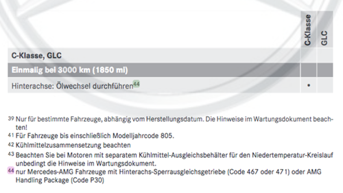

Ein Ölwechsel am Ausgleichgetriebe der Hinterachse sollte nach eine Einlaufphase von 3000 km durchgeführt werden.So steht esauch in der Serviceinformation auf Seite 15 unten Rechts.
Hatte mich diesbezüglich mit Mercedes auch in der Wolle,weil dieses nicht gemacht wurde...und ich das bei dem A Service selber zahlen sollte.
@Sheppard302 schrieb am 11. Januar 2018 um 17:47:19 Uhr:
Das Bild vom Serviceheft will ich sehen
Dem kann ich nur beipflichten!
Vor dem Service A muss da gar nichts gewechselt werden.
Woher ich das weiß: Mein A45 war letzte Woche bei Mercedes zum A-Service.
Besten Gruß!
Denke mal, dass bei allen AMG-Fahrzeugen mit 3000Km Öl/Hinterachse gewechselt wird.
Nein Wolfgang! Nicht denken, wissen! Ist einfach falsch diese Info
@shadow2209 schrieb am 11. Januar 2018 um 20:37:44 Uhr:
Evt. ist der A45 AMG nicht ein richtiger AMG...
Beim C63s wurde bei 3000Km Hinterachse Öl gewechselt, seit dem geht das driften im Kreisverkehr viel besser! Bin raus hier!
