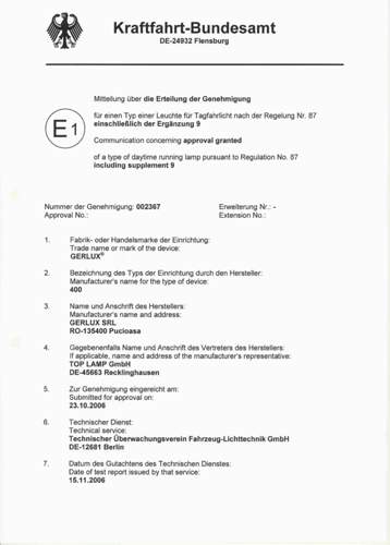

Eine Abnahme brauchst du bei einer ABE nicht, das ist ja das Schöne. Auflagen sind bei einem Diffusor sehe ich auch nicht problematisch außer es steht drin das Fahrzeug darf nur die Serientiefe haben. Bei einem ECE Prüfzeichen ist es noch viel schlimmer als bei einer ABE, weil du meistens gar keine Papiere dazu bekommst und die Herren in Grün nicht wissen können wie die Auflagen sind. Ich kann dir locker 20 Fahrzeugteile nennen bei denen es keine Papiere zur ECE gibt. Bremsscheiben, Beleuchtung, Auspuff (letztens erst einen Fox gekauft, da hast du nur das Prüfzeichen drauf sonst nix!).
Ich würde 1000x lieber eine ABE haben als ein Prüfzeichen, vor allem wenn das Prüfzeichen so schlecht eingestanzt ist dass das Fahrzeug auf die Bühne muss damit man es lesen kann. Bei einer ABE entfällt das meistens, außer es ist ein Auspuffteil und die Plakette ist in Buxtehude.
@Audianer83 Verbreite keinen Unsinn. Du solltest dir eine ABE mal durchlesen.
Es gibt kein ECE-Prüfzeichen ohne ECE-Unterlagen. Wenn du keine Unterlagen zu der Prüfnummer findest, dann lass die Finger davon.

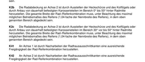

Siehe in einer ABE Auflage A01. Habe extra oben einen Screenshot einer ABE für eine Felge angehängt.

Nochmal, wenn du die Auflagen einhältst musst du immer noch nicht zum TÜV. Was ist daran so schwer zu verstehen? Entweder du hälst die Einlagen ein und musst nichts machen, oder du bastelst alles um, fährst dann zum TÜV und lässt dir eine Sonderabnahme machen weil dein Fahrwerk z.B. nicht mit dem Diffusor kompatibel ist. Das hast du bei ner ECE Zulassung aber genau so! Nur dass du in 90% der Fälle keine Papiere dazu kriegen wirst und dann vor ort mit den Herren diskutieren darfst. Zeig mir mal bitte die ECE Papiere von Leuchtmitteln, Abgasanlagen, Diffusoren aus dem Zubehör, da warte ich drauf. Hier hast du mal eins von LED TFLs, da stehene keine Auflagen drin! Nur was es ist, wer es herstellt und dass es "halt zugelassen ist" mehr nicht!
Ich habe selbst schon bei 6 Fahrzeugen riesiege Änderungs und Sonderabnahmen, 21er Abnahmen machen lassen, hatte ordner voll mit ABEs. Das was du dir da zusammenreimst ist nicht die Realität. ECE Zugelassene Teile habe ich auch gut über 20 verbaut im laufe der Jahre, da war NIE NIE NIE ein Schreiben dabei nur die Nummer drauf.
Ece-r87-e1-002367-seite

Auflagen haben nichts mit zusätzlichen Änderungen an z.B. Fahrwerk zu tun. Eine ABE geht immer davon aus, dass das Fahrzeug im Serienzustand ist. Trotzdem gibt es Auflage A01.
... A01 ist Eintragungsfrei punkt. Was du meinst ist dass auferlegt wird dass das Fahrzeug begutachtet wird von einem Sachverständigen, das sind zwei paar Schuhe.
Konkret zu deinem Beispiel : Diese Auflage wurde bei der Prüfung zur ABE vom Felgenhersteller erfüllt - sonst wäre die ABE nicht erteilt worden. Ist der PKW von dir im Serienzustand hat er auch diese Auflage erfüllt - und das wurde bereits geprüft
Und A01 steht nicht in der ABE sondern im Gutachten!
Jetzt verwechselst du immer mehr. Du hast geschrieben:
Wer arbeitet beim TÜV? Ein Sachverständiger. Also fährt man mit Auflage A01 üblicherweise zum TÜV.
Habe ich auch nicht anders behauptet. Du verwechselst gerade Eintragung (KFZ-Zulassungsbehörde) und Abnahme (TÜV).
Falsch, die ABE macht Vorgaben, damit das Teil eintragungsfrei gefahren werden kann. Nur wenn z.B. notwendige Auflagen erfüllt sind, darfst du die Teile fahren. Diese sind nicht standardmäßig erfüllt.
Beispiele siehe Bild.
